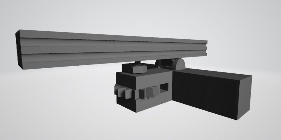

Bericht door PrintEngineer » 26 apr 2021, 09:25

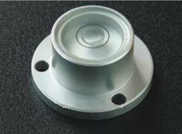

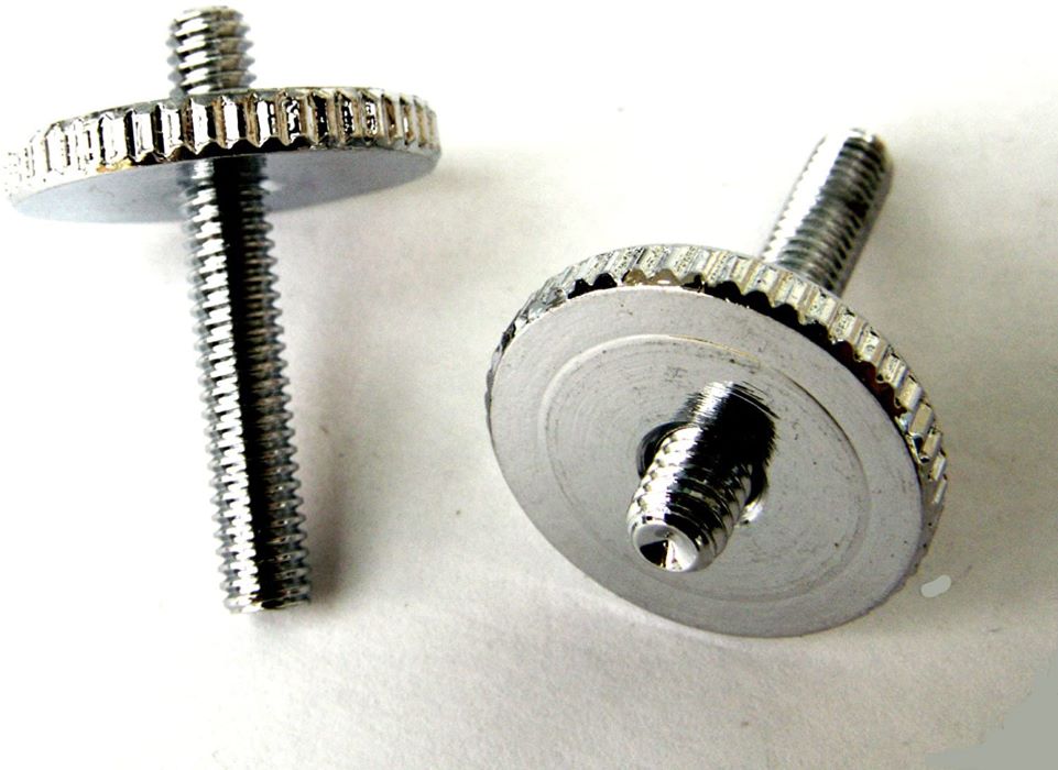

Oh maar natuurlijk wil ik mijn ideeën hier met de forumleden delen. Heb ook al snel even een ideetje getekend voor het afstellen van de heatbed geleider. Het is niet op schaal en ook niet met de juiste details, maar alleen voor de beeldvorming van de oplossing waar ik aan zit te denken. Onder de geleiderail zie je een spelingsvrij scharnierpunt en aan het frame wil ik dan een handwieltje maken waarmee je de hoek van de heatbed geleider kunt instellen. Het moertje aan de bovenkant dient dan om de afstelling te blokkeren en verloop te voorkomen. En ergens op of aan de geleider komt een precisie libelle (waterpas) of een wijzer met schaal en gradenverdeling

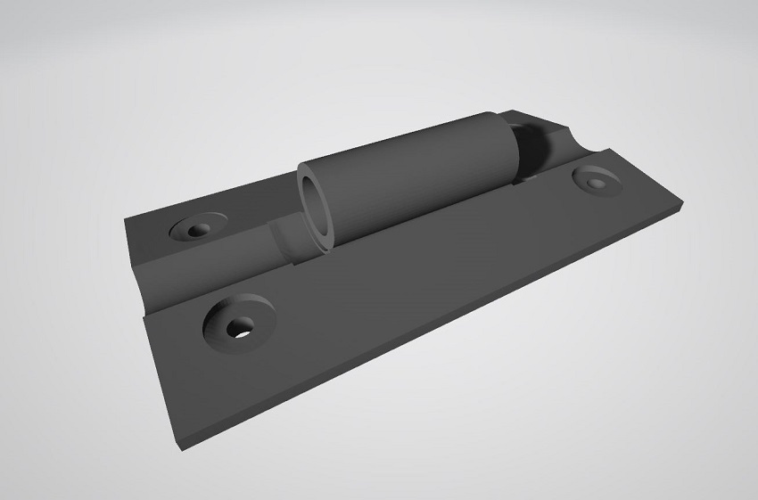

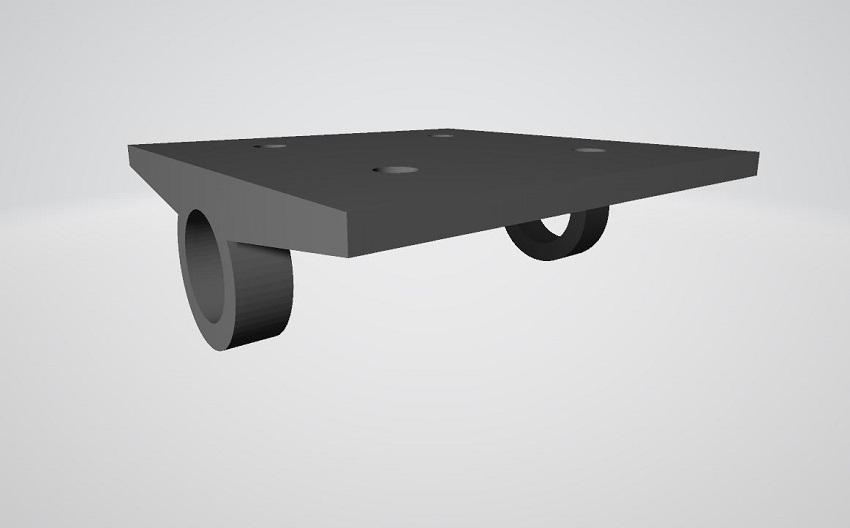

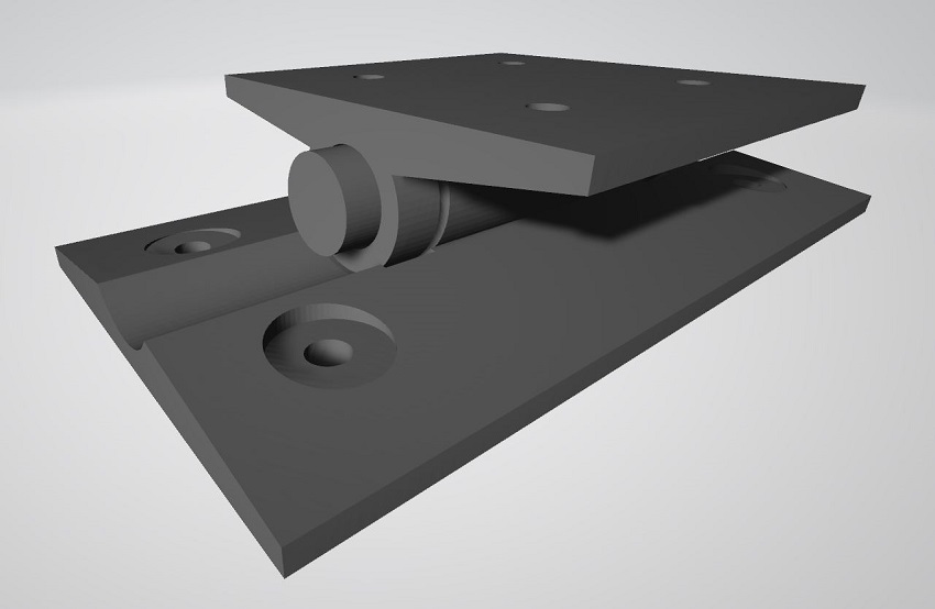

Bericht door PrintEngineer » 28 apr 2021, 12:40
Heb weer een beetje met wat gedachten zitten spelen en een eenvoudig scharnierpunt voor onder het heatbed getekend. Die ga ik maar eens printen om te zien of het überhaupt gaat functioneren. Zo niet moet ik iets anders c.q. iets beters verzinnen

Bericht door René » 28 apr 2021, 13:45
Dat scharnier ziet er netjes uit.

Bericht door PrintEngineer » 28 apr 2021, 14:29
Dank je, het is een hersenspinseltje waar ik een half uurtje op heb zitten piekeren. Het lastige hierbij is dat ik maar 15 mm hoogte heb om het scharnier tussen te prutsen en dan moet het ook nog spelingsvrij functioneren. Het scharnier hoeft natuurlijk geen grote hoek te kunnen maken, dus daar kom ik dan gelukkig wel mee weg. In de tekening heb ik een kunststof asje getekekend, maar dat wordt een skeeler asje die hopelijk strak en toch met net voldoende bewegingsvrijheid in het gat gaat passen
