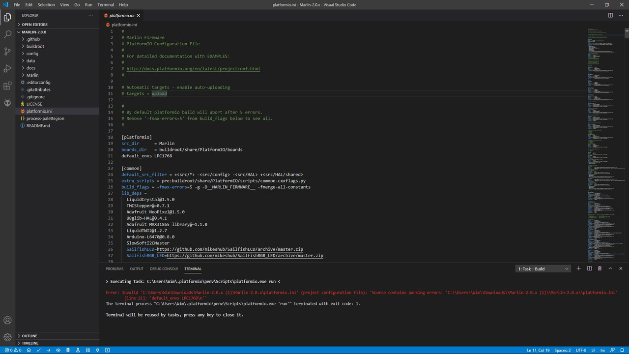

Ik ben bezig om Marlin-bugfix 2.0.x met behulp van vsc op mijn skrv1.4 board te krijgen .
Maar het loopt al mis in visual studio code.
Ik hebt het youtube film van Edward Braiman gevolgd https://www.youtube.com/watch?v=Nz-H0nwijwg&t=408s
Maar het loopt mis als ik in platformio.ini default_envs =mega2560 naar lpc1769.
En als ik die dan platform:Built doe krijgt ik de volgende foutmelding .
Ik weet niet hoe ik deze kan oplossen , ik hebt het geprobeerd in notepad++ maar ik krijgt het niet op geslagen .
Weet iemand hier een oplossing ?

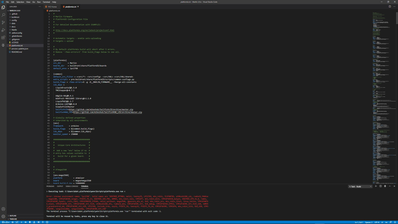

De laatste versie die bij mijn Skrv1.3 lukte was Marlin 2.0.3.
Bij latere versies of bugfixes loopt het altijd mis.
Kijk ook of er nog ergens updates beschikbaar zijn voor bepaalde onderdelen in Visual studio code. Bij latere Marlin versies blijken deze nodig te zijn.
Ik wacht op de aangekondigde versie 2.0.6 die bijna zou uitkomen alvorens weer te beginnen.
In Bigtreetech github staat pdf met de uitleg die je moet volgen. Op die manier heb ik verschillende keren kunnen compileren tot ik weer eens een latere versie wou proberen.
Heb je in je configuration.h file toch het juiste mainboard staan? Is op rare manier.
Voor mij #define MOTHERBOARD BOARD_BTT_SKR_V1_3
Tussen Marlin versie 2.0 en 2.03 is de benaming vh bord al eens gewijzigd!
Heel verwarrend allemaal.
Met de oude Arduino ging het toch stuk makkelijker...
Ik keek even nr je foutmelding.
Probeer eens je Marlin map ergens in c:\users\wim\Marlin 2.0.3 te zetten zonder teveel haakjes of vreemde tekens...
Soms heeft dat er wat mee te maken

Hallo Wim, ik zie dat je in ieder geval het = teken niet geplaatst hebt tussen default_envs = LPC1768

Bericht door Robbel2005 » 17 jul 2020, 19:17
Klopt, in platformio.ini ben je = vergeten....
[platformio]
src_dir = Marlin
boards_dir = buildroot/share/PlatformIO/boards
Ben deze namiddag nog eens aan het proberen geweest om toch de laatste Marlin versie 2.0.5.4 te compileren.
Na veel pogingen gelukt.
Wat heb ik gedaan?
De map waar ik Marlin in plaats verzet naar C:\Marlin2054
Waarom? er schijnt een bug te zijn waardoor een lang pad of lange bestandsnamen problemen opleveren.
Ook stond bij mij deze map oorspronkelijk op de D schijf ipv op de C schijf
Daarna verwijder je best de .pio directory in Marlin2054
Bij de volgende build gaat hij die directory weer aanmaken.
Je kan dan "remove folder from workspace" doen van de oude locatie, en je start terug met "open project" naar de nieuwe locatie van je Marlin map.
Daarna bij een nieuwe build bleef ik foutmeldingen krijgen ivm neopixel led, wat helemaal niet geactiveerd was in mijn configuration.h
Uiteindelijk heb ik in platformio.ini de regel over neopixel verwijderd.
lib_deps =
LiquidCrystal@1.5.0
TMCStepper@~0.7.1
Adafruit NeoPixel@1.5.0 **************************************** verwijderd
U8glib-HAL@0.4.1
Adafruit MAX31865 library@~1.1.0
LiquidTWI2@1.2.7
Arduino-L6470@0.8.0
SlowSoftI2CMaster
Daarna ging het compileren wel.
Vreemd, ik zie nu net dat hij deze regel terug toegevoegd krijgt....
Maar een volgende build blijkt toch te lukken!

Het is mij nog steeds niet gelukt .
Krijgt telkens deze foutmelding .
Berichten: 1423
Re: visual studio code
Bericht door hardy » 17 jul 2020, 23:27
Is helaas zo niet direct de oorzaak uit te halen, foutmeldingen kunnen overal betrekking op hebben, een soort ketting reactie, ergens één instelling niet goed kan diverse foutmeldingen veroorzaken.

wim62 schreef:
17 jul 2020, 21:11
Wim,
Kan je je configuratiefiles ergens delen, wil dan testen of deze hier bij mij wel te compileren zijn.

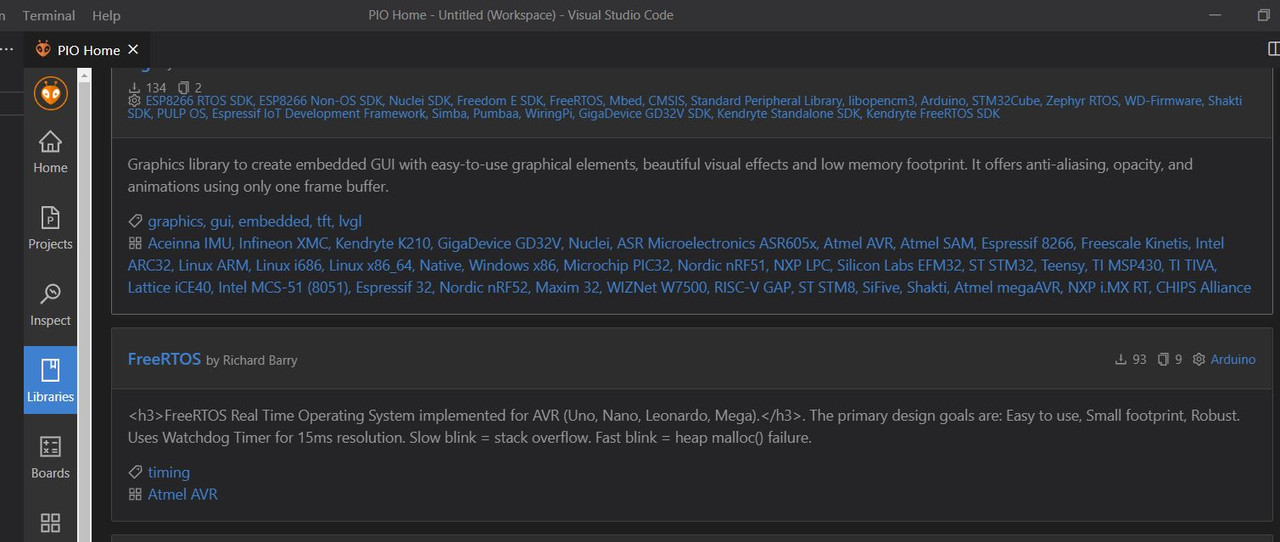

Ik krijg op het ogenblik consequent de volgende fout:
C:\users\rob\.platformio\lib\OpenRTK-base-library_ID7066\FreeRTOS\include/FreeRTOS.h:98:28: fatal error: FreeRTOSConfig.h: No such file or directory
Dat deed hij in het verleden ook niet. Er staat wel heel wat over geschreven en je kunt het FreeRTOS ook downloaden. Alleen kun je het niet even eenvoudig op de genoemde plek neerzetten aangezien dat een build directory is die telkens opnieuw wordt samengesteld. Ik moet daar ook nog eens induiken. Het heeft in ieder geval te maken met de incluided path. Daar staat het kennelijk niet vermeld.
Berichten: 693
Bericht door Robbel2005 » 18 jul 2020, 11:17
18 jul 2020, 10:06
FreeRTOS library , is deze wel toegevoegd?
Berichten: 3532
Bericht door Rob52 » 18 jul 2020, 11:21
Yep, dat is het eerste dat is heb gecontroleerd.
