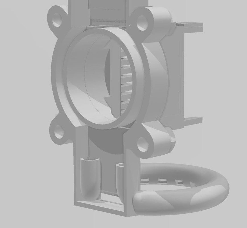

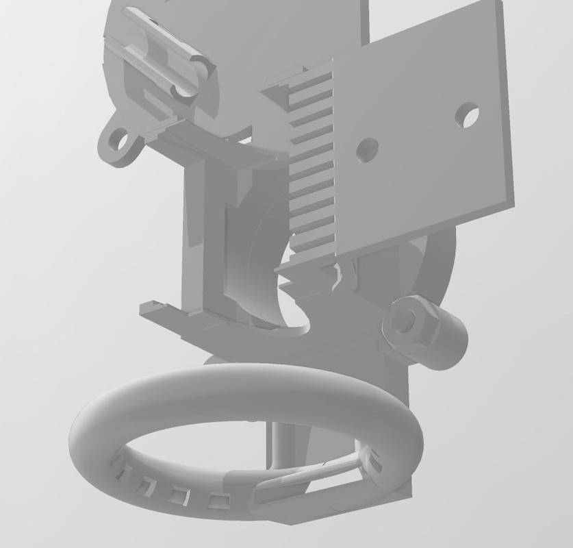

Bericht door PrintEngineer » 26 jul 2021, 19:13
Wim even hoe ik dat zie. De extruder verplaatst zich natuurlijk continu en dus heb je maar heel kort koeling op het net geëxtrudeerde punt. Als je ruimer om de nozzel heen blijft koelen krijg je minder temperatuur opbouw in het object. Dat zou een positief effect kunnen hebben

Bericht door PrintEngineer » 26 jul 2021, 21:21
De Anet koelt niet slecht maar toch heb ik vaker problemen met delen met een pasvlak. In veel gevallen moet ik die voor het verlijmen vlakken, anders sluit het niet. Dat moet wel het gevolg zijn van temperatuur opbouw

Bericht door PrintEngineer » 26 jul 2021, 21:48
Dat klopt Wim, hobby printers kennen grenzen. De A6 kan misschien ook niet beter maar dat wil ik dan wel hebben vastgesteld. Voor de A13 heb ik goede hoop dat die beter gaat presteren. En dat zal voor een groot deel afhangen van een goede object koeling

Bericht door PrintEngineer » 27 jul 2021, 14:23
Het onderwerp object koeling blijft mij bezig houden. Met een beetje van jullie en een beetje van mezelf heb ik een nieuwe variant bedacht. Die ga ik in ieder geval proberen te printen om te zien of het kans maakt

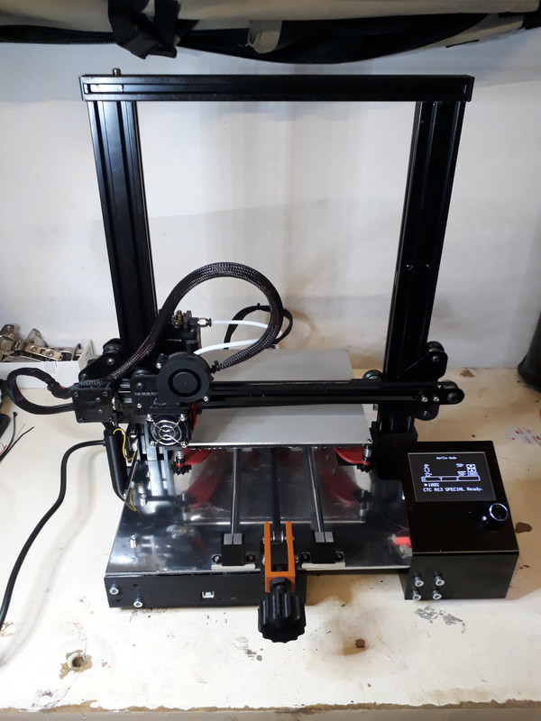

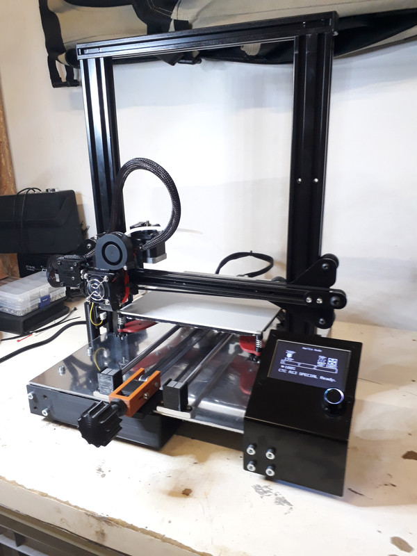

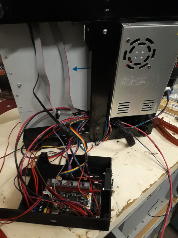

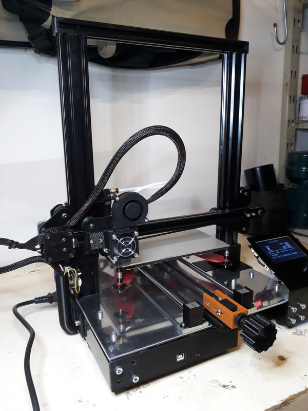

Bericht door PrintEngineer » 10 sep 2021, 11:07
Na een tijd op zolder te hebben gewoond ligt de A13 nu op de operatietafel. Maar eens kijken of ik orde op zaken kan stellen. Spaghetti ontwarren
Anet A6 with upgrades
Berichten: 1110
Re: Project CTC A13
Bericht door PrintEngineer » 13 sep 2021, 15:59
We zijn zo 'n 8 uurtjes verder en de machine zit nu volledig in elkaar. Moet nog een paar dingetjes in de firmware aanpassen, zoals de werking van de endstops en de extruder motor. Die draait nu niet omdat ik domweg ben vergeten de juiste driver eraan te koppelen. Verder lijkt alles functioneel, dus heatbed en extruder temperaturen. Die laatste heeft nog wel een flinke overshoot, en dat moet ik er nog uit zien te sleutelen. Dus happy met het resultaat tot zover
