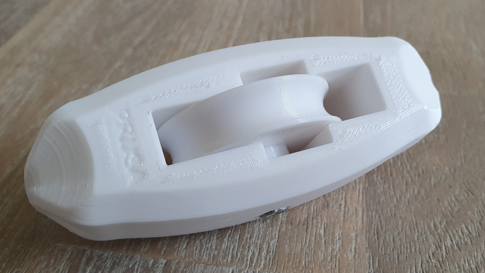

De afgelopen weken heeft mijn MK3S+ al vele uren gedraaid. Deze week kwam eindelijk het Polycarbonaat (PC) binnen dat ik hoop te gebruiken op deze printer. Ik had al 2 testrolletjes hier liggen van PolyMaker PolyMax PC en PolyLite PC en daarmee printen leek al succesvol. Nu ik normale rollen heb kan ik me ook aan wat grotere prints wagen. Het eerste object was een katrol: https://www.prusaprinters.org/prints/31 ... lley/files.
Van het laatste beetje van het testrolletje en de rest met de normale rol van PolyMaker PolyMax PC, is dit het resultaat.
Ik heb dit geprint op de 'satin' sheet van de printer, goed schoongemaakt, maar verder zonder andere spullen erop gesmeerd. Dat gaat op zich goed, hoewel de pulley-body zich een beetje had losgemaakt van het bed. Dat zag ik toen de printer klaar was.

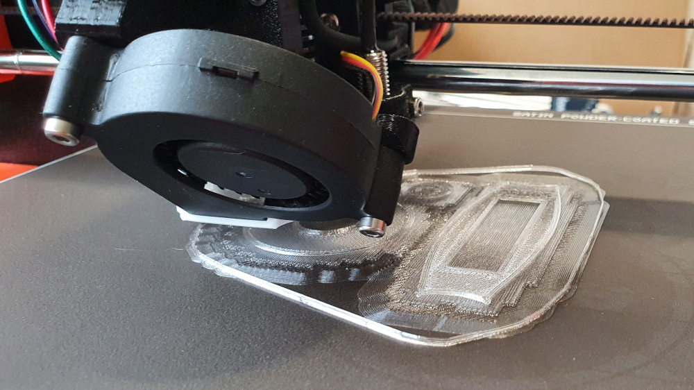

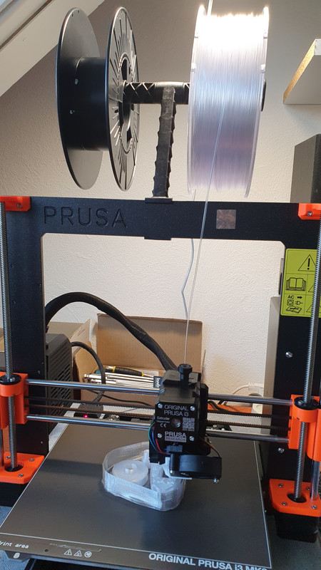

De volgende heb ik geprint in PolyMaker PolyLite PC. Deze keer met een raft, groot genoeg om ook een skirt erop te printen. Deze skirt adviseert Prusa te gebruiken om zo de hitte rond het te printen object vast te houden.
Zodra het printen klaar is en het bed tot 80C is afgekoeld laat het geheel los van het bed. Het losmaken van de objecten van de raft was wel wat werk. Ik moet de raft bij dit filament nog eens goed afstellen, want momenteel zit het nét iets te vast.

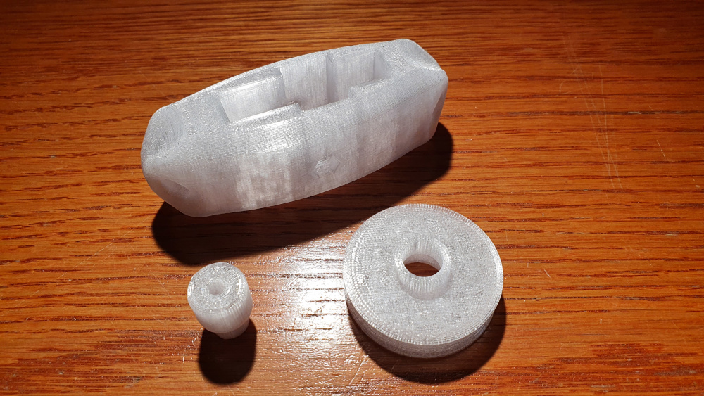

Als de geprinte objecten direct na het printen nog even de oven in gaan op 100C voor 2 uur, dan wordt het eindresultaat nóg steviger, omdat de spanningen dan uit het geprinte object gaan. Ik heb na het bakken in de oven beide katrollen nog even mishandeld, door ze een aantal keer flink hard op de betonnen vloer van de garage te gooien. Geen probleem voor dit filament. Vandaag heb ik ze gebruikt in de garage om een fiets aan op te hangen. Geen probleem. Daarna ben ik zelf ook maar eens aan één van de katrollen gaan hangen. Ook met de bijna 90kg van mij heeft het ding geen probleem.
Ik ben blij dat ik met deze printer nu ook in staat ben om PC te gebruiken, toch een van de betere plastics vanwege de treksterkte, slagvastheid en vooral de hoge temperatuur dat deze kan hebben.
