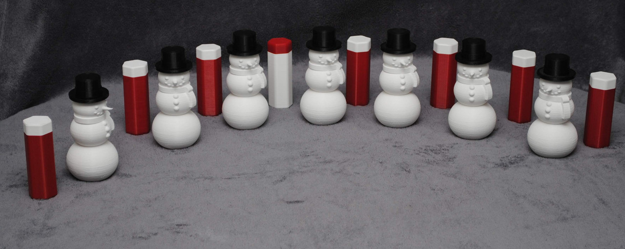

Sneeuwman die net zoals de cylinders alleen al puzzelend open gaat en geld of cadeaubon kan bevatten.
Ook hier is mijn tip: print het binnenwerk 99.5% voor X en Y, om het vlot te laten draaien.
De hoed en binnenwerk kan men best van de onderstaande remake-link apart printen en aan mekaar lijmen, omdat door de supports anders de hoed niet mooi eruit komt.
remake voor hoed:
https://www.thingiverse.com/thing:4082155
https://www.thingiverse.com/thing:1992072

Hier de productie (met één printer) voor gans de familie!
