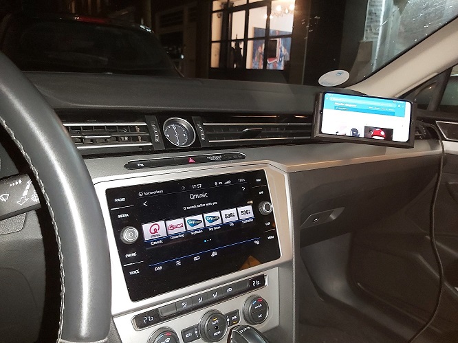

Na weten van ontwikkeling, experimenten, falen, leren, vloeken en genieten, mag ik jullie eindelijk voorstellen aan mijn eerste echte ontwerp.

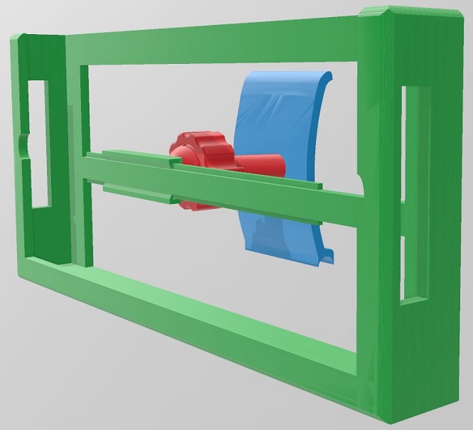

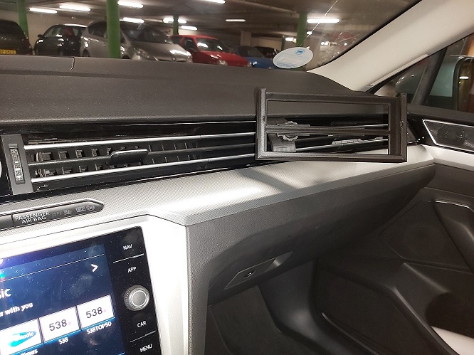

Het is een telefoonhouder, die de telefoon in liggende stand houdt aan de passagierszijde. Dit zodat ik de ventilatie niet blokkeer en er geen warme lucht wordt geblazen op de telefoon (slecht voor batterij en voor PLA). Het ontwerp is met bronbestanden geleverd. Dus voel je vrij om deze te bekijken en mij van commentaar te voorzien. Verder is deze CC BY-NC 4.0, dus een ieder mag er wat leuks mee doen.
Je vindt hem hier: https://www.thingiverse.com/thing:5143128
Alleen het groene is door mij ontworpen. De rest is door mij licht aangepast.

Leuk design @Robbel2005
Misschien ter overweging om een click- of schuifsysteem te gebruiken in plaats van lijm tussen de voor en achterkant. Dan kun je ook die schroef in de achterkant verwerken.
