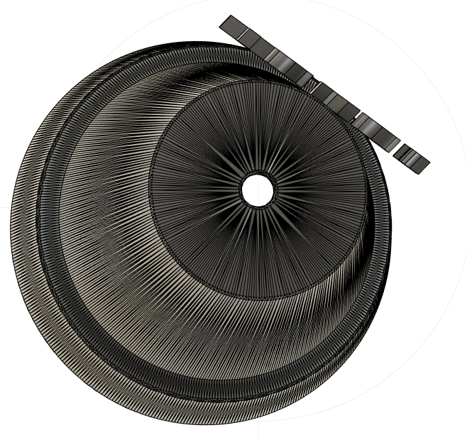

Hoi allemaal,
Ik ben vrij nieuw in de 3d print wereld.
Ik heb eerder al tekst toegevoegd aan een bestaand plat STL ontwerp maar nog nooit op een rond model.
Ik heb een model gevonden van een bloempot waar ik graag wat tekst op zou willen plaatsen. https://www.thingiverse.com/thing:2806583
Zou iemand mij kunnen vertellen wat ik verkeerd doe. (ik heb deze tutorial gevonden [youtube]https://www.youtube.com/watch?v=8BxoOyX ... ardwareguy[/youtube]
ik heb geprobeerd de tekst in Fusion 360 op het model te krijgen maar het lukt me niet om het eromheen te vouwen (zie foto's)
mocht iemand een manier weten in een ander programma ben ik ook bereid dat te proberen.

Het probleem dat je hier hebt is dat je een stl wilt gaan gebruiken, het oppervlak is niet één vlak zoals in het filmpje, maar bestaat uit een heel groot aantal driehoekige vlakjes, en dus op welk vlakje moet nu de text? , je zult eerst moet zorgen dat het weer één vlak wordt, ik denk dat het het beste is om de bloempot even over te trekken/tekenen in fusion en daar dan de tekst op projecteren, is een kleine moeite wanneer je een beetje bekent bent in fusion.
Ik heb ook even snel die pot in fusion geladen, 5 minuten werk.
url=https://postimages.org/]Afbeelding[/url]

Mijn suggestie is Tinkercad. Daar kan je stl bestanden tot 25 mb importeren. De gebogen tekst fuctie zit er al in en is erg eenvoudig te bedienen

@hardy Dat lijkt idd het probleem, ik zal eens gaan uitzoeken hoe dat overtrekken werkt. (heb je daar ook een engelse benaming voor, dat maakt mijn zoektocht iets specifieker :) )

Revolve
