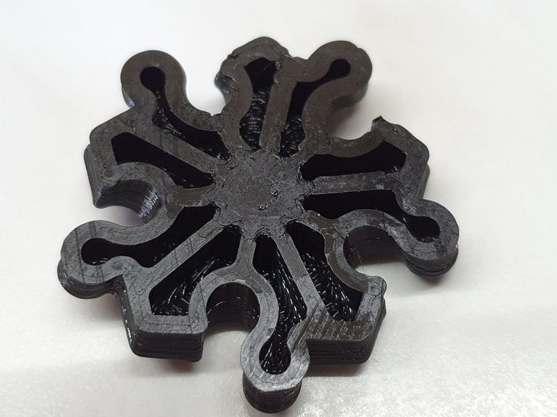

Ik hebt er voor de gein er ook een geprint .
Gewoon in cura met de standaard instellingen met een laag hoogte van 0.2 mm .
Alleen hebt ik de intrekafstand op 3.5 mm staan en de intreksnelheid op 50 mm/s voor mijn boden extruder .
En de printsnelheid op 70 mm/s
Deze had ik in 29 min afgedrukt .
Voor zo'n bal moet je niet over gehaast te werk gaan , een goede print kost nu eenmaal tijd .
En het klopt dat het hoekig is maar dat ligt aan de maker van dit ontwerp .
Ik denk dat MoaiModeler te veel met de instellingen heeft gerommeld , en dat hij niet meer weet wat hij gedaan heeft .
En het tikken van de extruder is een teken dat de extruder gekalibreerd moet worden .
Dus MoaiModeler zorg dat de basic van je printer goed is .

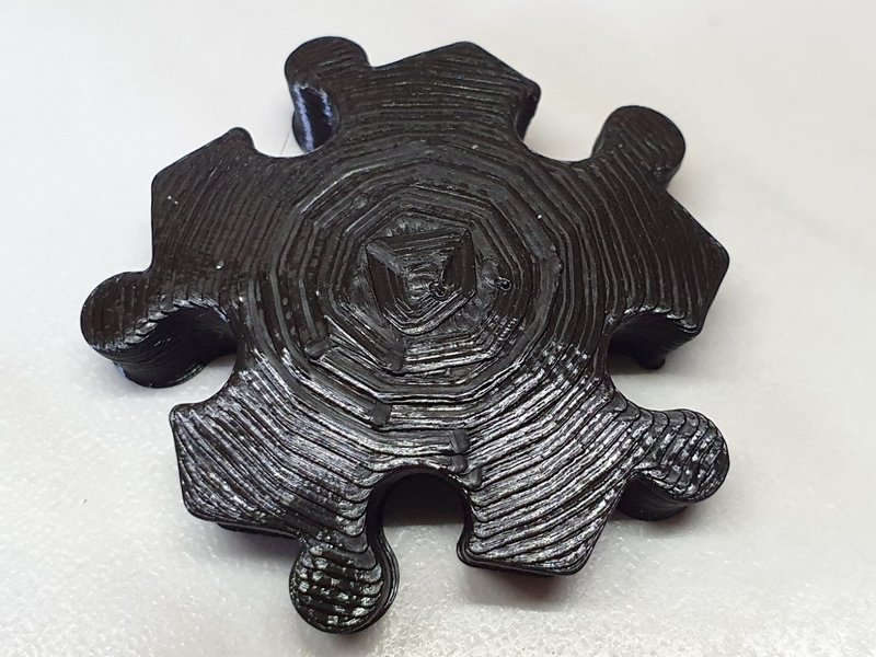

@PrintEngineer, de "Penta" is hoekig bovenop, maar de "Hex" is mooi rond. Jij hebt de "Hex", en wij hebben de "Penta".
Dit is met mijn afgeschaafde vormpje via OpenSCAD op rechts, links het origineel. Met Cura 5.
Ik zit nog middenin de testen om de retractie en andere instellingen te proberen, dus let maar niet op de onregelmatigheden.
