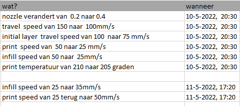

Gisteren ben ik weer een tijdje aan de slag gegaan, allereerst met het maken van een schema waar ik alle aanpassingen bij houdt, en daarna met daadwerkelijke aanpassingen doorvoeren die door jullie voorgesteld zijn.
Allereerst heb ik een 0.4 mm nozzle besteld die perfect werkt. Het resultaat is hier op de foto te zien. Hierbij ben ik ook zoals voorgesteld overgegaan op een simpel blokje van 2x2cm
daarbij zijn dit al mijn aanpassingen:
Hier ben ik zelf enorm tevreden over het resultaat, alleen de printtijd van 1,5 uur voor een blokje van 2x2cm vind ik gewoonweg te lang met 0.4mm nozzle op 0.12mm kwaliteit. Hierom ben ik wat gaan spelen met de snelheid, hiervan is het resultaat dit:
Met de volgende aanpassingen:
Nu zijn er aan de buitenkant rare lijnen te zien, mij lijkt dit toch door de snelheid te komen, mocht dit anders zijn, of iemand andere ideeen hebben hoor ik dit graag. Hier ga ik dus een beetje mee rotzooien.
Verder duurde het printen nog een uur. Dit vind ik nog steeds aan de lange kant, dus ik ga proberen de travel snelheid verder aan te passen.
Nogmaals bedankt voor de hulp, en suggesties zijn zeker welkom!

Het beeld van de verspringende lijnen zou kunnen beteken dat je de riemspanning nog iets moet verhogen en eventueel alle verticale assen nog eens nalopen op losse schroefjes
Voor printen heb ik geen tijd meer, maar ik lees nog wel mee

Het eerste stukje is wel strak (behalve de eerste lagen, olifantsvoet...)PrintEngineer schreef: ↑11 mei 2022, 20:23Het beeld van de verspringende lijnen zou kunnen beteken dat je de riemspanning nog iets moet verhogen en eventueel alle verticale assen nog eens nalopen op losse schroefjes
Dus riemspanning of losse schroefjes zou ik niet zo zeggen, gaat immers een hele tijd goed.
