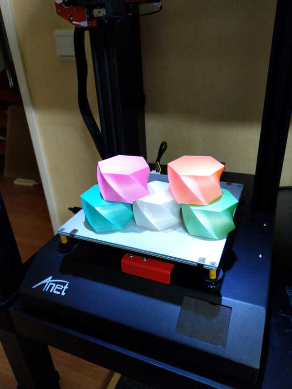

Mijn maaksel:

Bnagy ik raak nu helemaal in de war. :?
Footnote zegt 2 x Ender 3 maar ik zie een anet(?).
bnagy
Berichten: 454
Re: Ouwe zelfbouw 3D printer, zou ie het nog doen?
Bericht door bnagy » 11 jan 2022, 17:38
:D
Is een oude foto.
Ik ben de hobby inderdaad begonnen met een Anet ET4.
Was uiteindelijk geen goede keuze en heb hem in kunnen ruilen voor een Creality 3 en daar ben ik tot de dag van vandaag heel blij mee.
(Ik heb er zelfs 2, maar dat is weer een ander verhaal.) :D

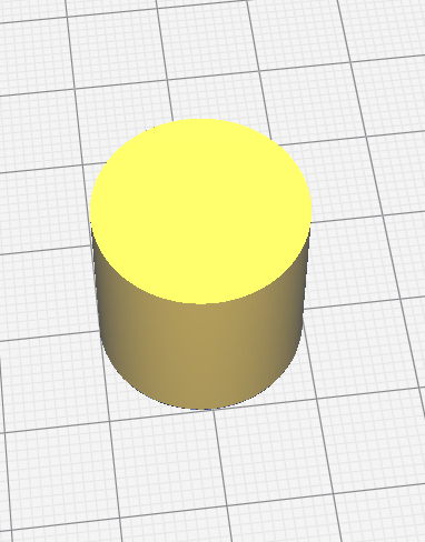

Open Cura
Ik laad een masief cilindertje in van 20MM diameter
Ik in Cura naar: Speciale modi
Ik vink aan: buiten contour spiralizeren
MAAR dan sliced ie hem als massief dus dat gaat niet goed!

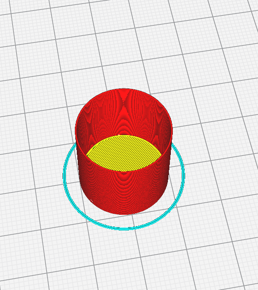

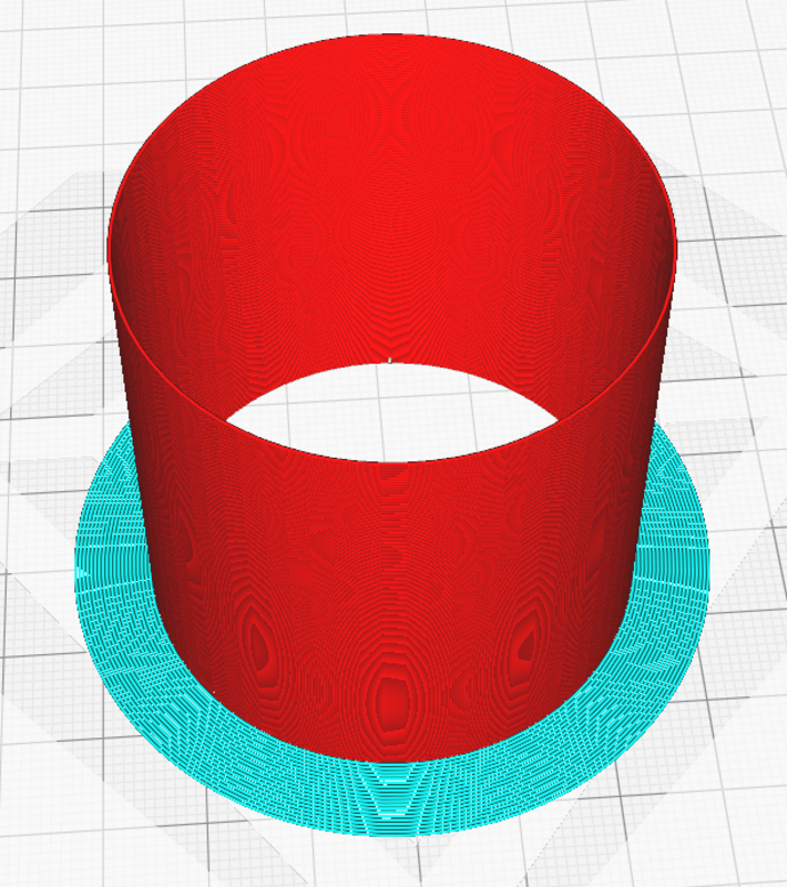

Heb dit ook even geprobeerd, maar volgens mij werkt het bij mij gewoon.
De cilinder van 20 x 20
Gerenderd in 'vasemode' in cura.

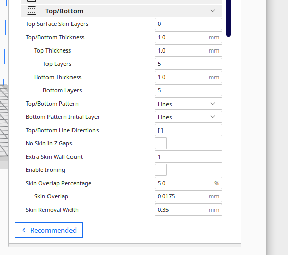

In cura moet je dan de aantal bodem en bovenlagen op nul zetten , dan is de cilinder hol .

Staan bij mij beide op 5 en bij het activeren
van de 'vasemode' krijg je de cilinder met bodem.
Lijkt mij ook wel gebruikelijk voor een vaas dat er een bodem inzit.
Als je een buis wilt printen moet inderdaad de bodem ook nog weg.
Maar dan kun je volgens mij beter meteen een buis met de juiste
maten ontwerpen en printen.
