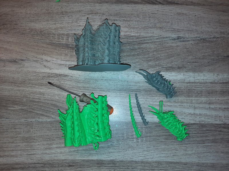

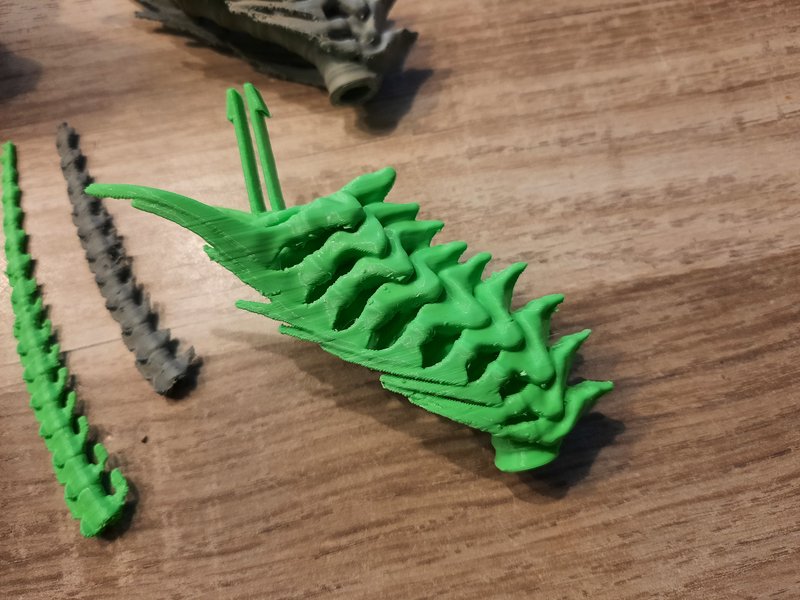

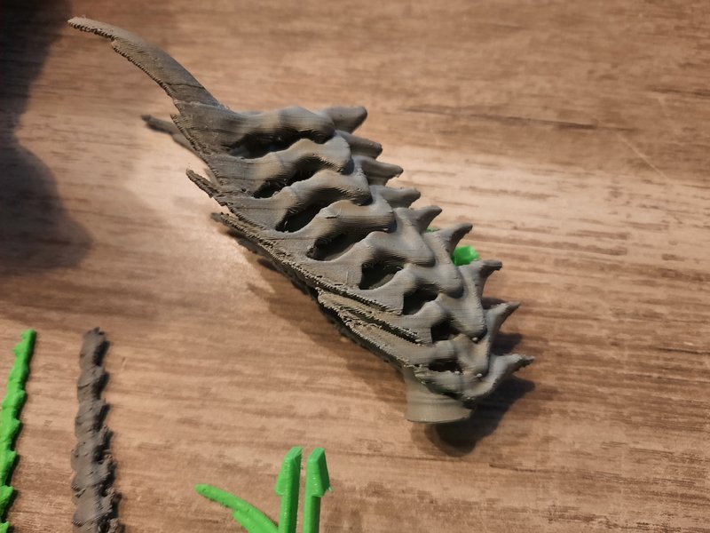

Heb trouwens zelf nog wel een foutje gemaakt denk ik.
Ik ben vergeten de nozzle een slag te lossen voor ik de ptfe tube plaatste. Om een gap te voorkomen draai je daarna de nozzle pas helemaal en deze drukt dat de tube goed.
Ik heb dit nog niet gefixed maar mn laatste T-rex onderdelen waar ik niet tevreden over was zijn er vanacht met de groene PLA toch een heel stuk beter uitgekomen.
Dus die grijze rol gaat de prullebak in of misschien 123-3D er op aanspreken.

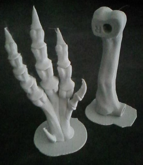

Na het zien van de foto van rob zijn TRex dacht ik, deze wil ik ook.
Nog vier staart delen, de stang en bodem en het assembleren kan beginnen.
Ik heb alle onderdelen apart op een raft geprint.
Dus elk object dat uit meer dan één bestaat heb ik gedeeld naar zelf staande objecten.
Heb bij het printen geen gebruik gemaakt van ondersteuning. Scheelt veel filament en nabewerkingen.

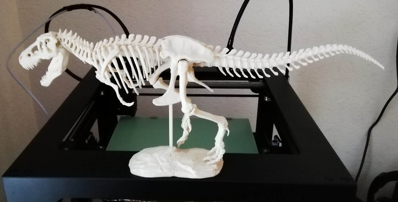

Bericht door Rob52 » 08 jan 2022, 11:38
Ik heb alle onderdelen ook apart geprint. En alles met brim. Werkte goed. Onderstaand de 75% versie, die neemt een stuk minder plek in en is in ivoor geprint, alhoewel dat op de foto niet goed zichtbaar is. Ik heb alles in elkaar gelijmd met hard pvc lijm. Zeker voor de ribben is dat geen overbodige luxe.
