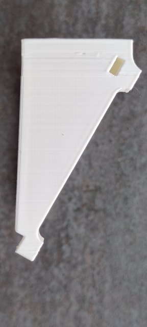

Dit is het resultaat van de print van gisteren, hij is precies op maat maar er zitten wel wat foutjes in.
Print temperatuur was 205 graden, bed op 60 graden., Pla van Real. Verder de standaard instellingen vanuit Cura voor een 0,4mm nozzle.
Als iemand suggesties heeft om de print te verbeteren hoor ik het graag.
Mvg, Willem

Je geeft je printsnelheid niet op. Misschien print je wel te snel? De foto is ook niet echt duidelijk. Probeer eens met 65 mm/sec indien je sneller zou printen. Of te weinig top layers?

De printsnelheid is zoals deze standaard in Cura staat voor een Ender-3 (50mm/sec., dus niet echt snel. Toplayers ook standaard (uit mijn hoofd:3).
Ik zal straks een betere foto proberen te maken.
