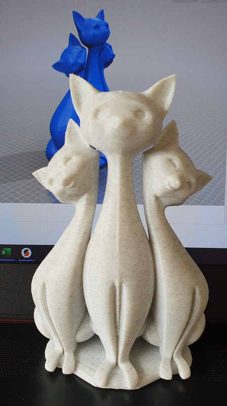

Afgelopen zaterdag werden de 3 rollen Sunlu filament aan de deur bezorgd. Ik heb het Marble PLA meteen uitgeprobeerd. Middels een temperatuurtoren die tussen 235C-200C geprint is blijkt dat het filament deze temperaturen goed aan kan. Ik kies als standaard temperatuur 220C. Op 200C zijn de prints nog steeds stevig, maar met een mat-effect. Eigenlijk ook mooi, omdat marmer niet altijd glanst. Op 220C zijn de prints wel glanzend. Hieronder een voorbeeld van een print met het Marble PLA filament van Sunlu.

Is dat glanzend of mat? Ziet er wel best mooi uit. Hoe voelt het aan, letterlijk dan. Zoals hout/metaal filament ruw kan aanvoelen, hoe voelt het marmer? Glad/gepolijst?
Welke nozzle? Messing/gehard staal? Nozzle diameter? Bevelen ze wat specifiek aan hierrond op een leaflet ofzo?
Denk dat ik er ook wat ga aanschaffen op basis van je post.
Upgrades: Wham Bam Flexible Bed System, Bondtech DDX V3 Direct Drive + Mosquito Magnum hotend
Zappa
Berichten: 297
Re: Marble & Special Marble filament van Sunlu
Bericht door Zappa » 24 aug 2021, 11:24
Dit voorbeeld is op 220C geprint en daardoor glanzend. Het voelt aan als gewoon PLA, dat is het immers ook. Die partikels die erin zitten voel je niet in het geprintte object. Ook de filament-draad zelf voelt niet grof of zo aan. Ik denk dat die partikels ook gewoon kunststof zijn, maar dan eentje die op een hogere temperatuur pas echt smelt. Daardoor is het filament ook niet schurend.
Omdat het niet schurend is kun je het met een gewone messing nozzle printen. Dit object is ook met een messing nozzle geprint. Ik heb er daarna pas een nozzle van gehard staal op geplaatst, omdat ik later deze week met metaal filament aan de slag wil gaan.
Kortom, je kunt dit filament zien als gewoon PLA met een spikeltje erin. Het print op een iets hogere temperatuur, maar ook op 200C kun je hier mee uit de voeten, met als voordeel dat de prints dan mat zijn i.p.v. glanzend.
