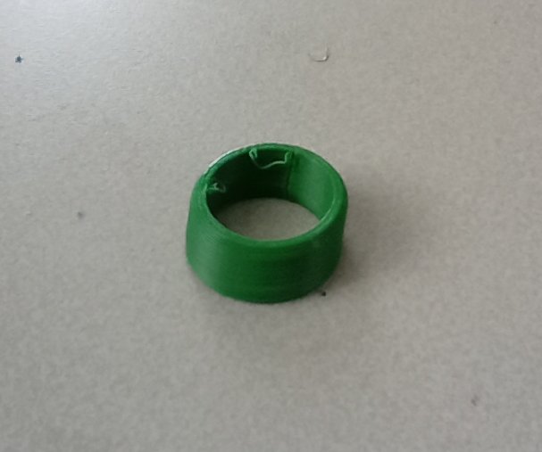

ten tweede. De printer leek een voorkeur te hebben voor de toren van Piza. Hij ging scheef printen (zie foto)
De uiteindelijk oorzaak hiervan was dat de tandriemwiel voor de y-beweging niet goed vast zat. Hij zit vast met 2 inbus bouten waarvan 1 echt los zat. Slordig dus. De printer had mij al min of meer gewaarschuwd door af en toe te piepen. Kon er gelukkig redelijk makkelijk bij dus de printer print weer rechte torens.
Tot slot. De extruder unit zat behoorlijk los op de X-as. Ik dacht eerst dat dat zo hoorde maar Hardy vertelde mij dat hij spelinglsoos hoort te zitten en dat dat door een excentrische schroef te verhelpen was. Is gelukt !
