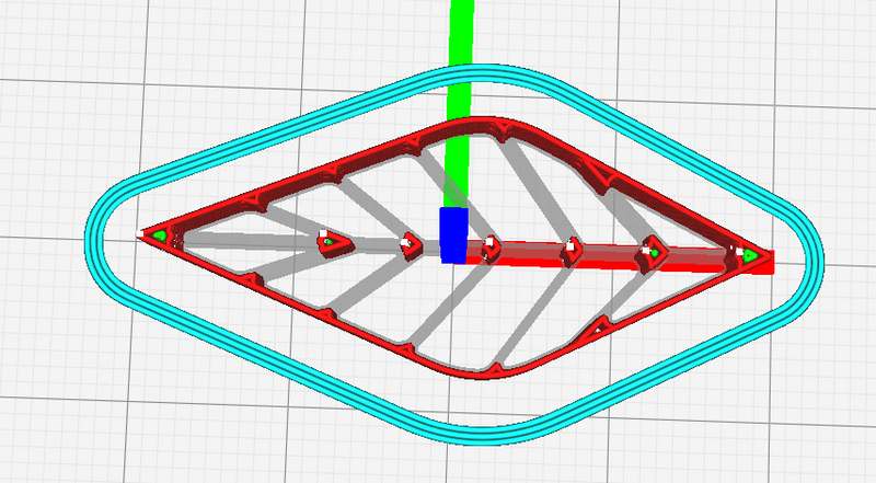

Ik wilde een object uit de kerstserie van Thingiverse printen. Dat lijkt op het eerste gezicht geen probleem als je de boel in het voorbereidingsscherm van Cura bekijkt. Maar als je het in de Voorbeeldfunctie bekijkt dan blijkt dat er ineens een probleem opduikt. De meeste van de nerven worden niet meer geprint. Wat nader onderzoekt brengt het uiteindelijk wel weer aan het licht, maar als je niet waar je moet zoeken kan het een gevalletje lastig worden.
Het object waar het om gaat in de voorbereidingsmodus. (Het is een onderdeel van 2 dingen. Hier is de link.)

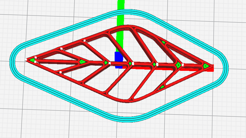

Het object in de voorbereidingsmodus met Horizontale uitbreiding gaten op NUL. Zo zou je het ook verwachten.

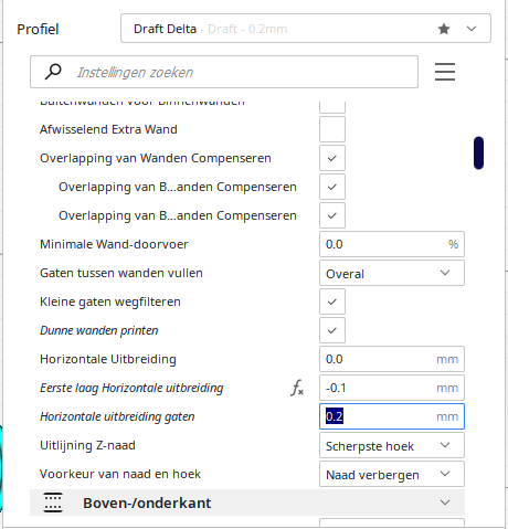

Het object in de voorbereidingsmodus met Horizontale uitbreiding gaten op 0,2 mm. Weg zijn de nerven. :?

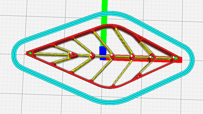

Het object in de voorbereidingsmodus met Horizontale uitbreiding gaten op 0,2 mm. Maar nu met de optie Dunne wanden printen AAN. Dit geeft een heel bewerkingsintensief alternatief dat ook niet al te mooi is.
Maar waar wordt het nu door veroorzaakt?
De reden waardoor dit komt is dat de nerven een breedte hebben van 0,6 mm. Genoeg om zonder problemen door een 0,4 mm nozzle te worden geprint. Maar door de correctie met de optie Horizontale uitbreiding gaten gaat er 0,2 mm per gatzijde af waardoor er nog maar 0,2 mm overblijft die alleen nog geforceerd door de optie Dunne wanden printen kan worden geprint.
Dus al is de optie voor het corrigeren van de gatgrootte een perfect hulpmiddel voor het pas maken van pen-gatverbindingen, het kan dus ook averechts uitwerken.
