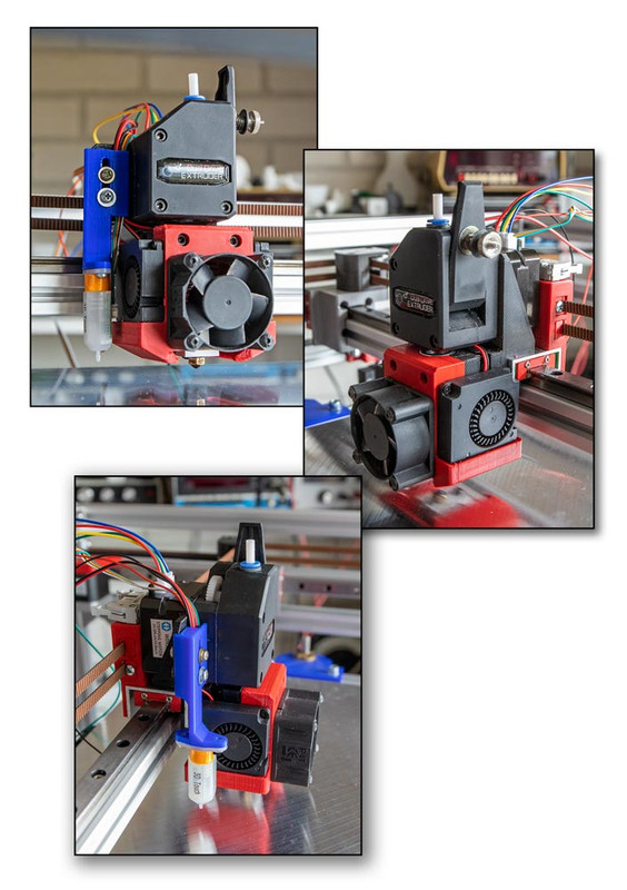

Bericht door hardy » 13 sep 2021, 14:55
Inmiddels heb ik het DD-hotend geprint en gemonteerd.
Voor de BL-Touch vond ik dit de beste plek, de fan zal er op deze manier niet meer veel last van hebben.
