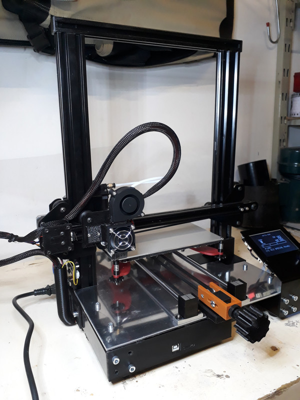

De CTC A13 die ik heb staan is verre van origineel en nog in ontwikkeling. Dus ze zijn in die zin niet meer te vergelijken.
Het geluid wat je hoort is m.i. het ratelen van een overslaande aandrijfsnaar. Het bed loopt dan vast tegen het einde van de rail of eindaanslag terwijl de motor nog doorloopt. Meestal kan je dat wel verhelpen door de eindschakelaar opnieuw af te stellen

Bedoel je deze schakelaar (aan de achterkant) verplaatsen naar achteren?

Ja dat is inderdaad de eindschakelaar. Wanneer die schakelaar tever naar voren staat afgesteld verschuift ook het verste punt (op 220 mm van Y-home). Kijk bij het afstellen wel goed uit dat je hem ook weer niet tever naar achteren verschuift. Het makkelijkste is dan om het heatbed precies zover naar achteren te verschuiven dat de extruder netjes op de hoek van het heatbed staat. Dus wanneer X = 0, Y = 0 en Z = 0. en dan de eindschakelaar zo afstellen dat hij net niet klikt. Daarna voer je een autohome uit en kan je controleren of het heatbed in de Y-richting op tijd stopt

Even ter vergelijking met de orignele CTC A13 heb ik dus een hele andere heatbed carrier gebouwd. De eindschakelaar zit bij deze constructie dus ook op een andere positie

Setback,.. geen stel optie :?

Dan moet je gaan improviseren. Gat wat groter, verloopplaatje of andere bevestiging maken. Dat hoort allemaal bij dit soort printers.

Oh jee, zo te zien liggen de sleufgaten in de verkeerde richting. Dat is wel vreemd

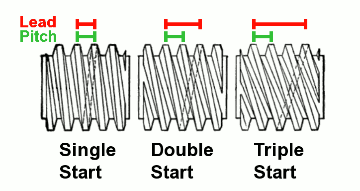

Om dat te corrigeren wil ik de steps herberekenen maar dan moet ik er dus wel vanuit kunnen gaan dat ik de betekenis van de tweede 8 (8 x 8) juist interpreteer
Bedenk wel bij het opmeten van de spoed dat er diverse uitvoeringen zijn. Namelijk enkele, dubbele en drievoudige schroefdraad. Bij een enkelvoudige is het natuurlijk duidelijk dat het de 2 naast (of boven) elkaar liggende draad is. Bij een dubbele of drievoudige moet er 1 of 2 draden tussen liggen voor een juiste meting.

Zal het vanavond nog eens opnieuw bekijken hoeveel starts de A13 lead screw heeft, maar dacht de vorige keer gezien te hebben dat het er maar eentje is. En in dat videootje van Chris zie je ook dat je hele rare getallen voor de steps kunt krijgen bij verschillende laaghoogtes als de machine met meer starts lead screws is uitgerust. En daar kwam ik dus ook achter toen ik de steps in Excel aan het berekenen was (dacht eerst nog ik doe iets fout). Hierdoor varieert de laaghoogte regelmatig en dat kan van invloed zijn op de maatvoeringen van een print. Dus ga er vanavond nog eens een extra blik op werpen en hopen dat de lead screw toch geen even aantal starts heeft
