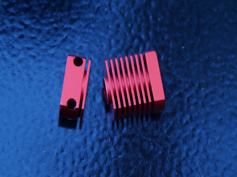

Na het verwisselen van een nozzle lukte het levellen niet meer.
Daar dit normaal geen probleem is op onderzoek.

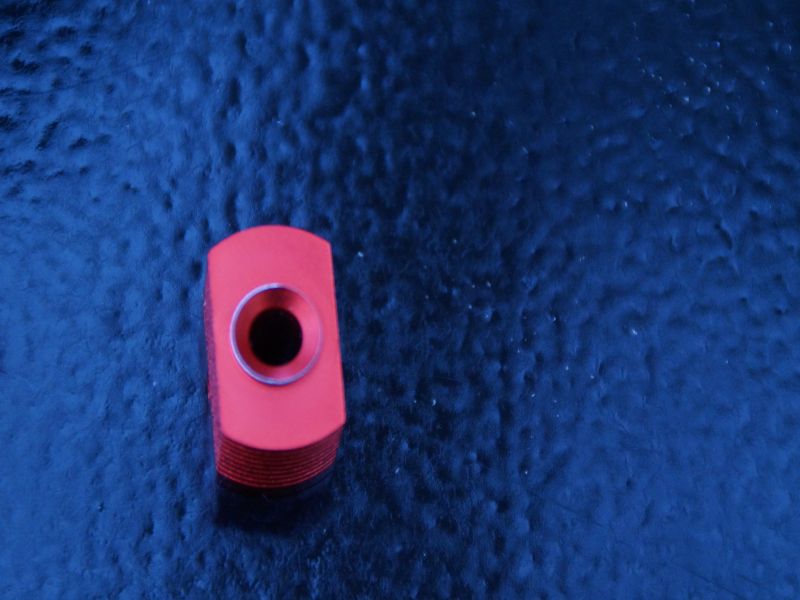

Blijkt dat het aluminium koellichaam gebroken was.
Omdat dit deel ook de bevestiging is, hing het deel met de nozzle alleen nog aan de bowden tube.
Als ik de breuk bekijk is het geen wonder. De wanddikte terplaatse van de breuk is maar 0,2 mm.
Onderdeel verwisseld een nieuwe besteld van een ander type, hopelijk met iets robuustere constructie.

De kracht van dit soort koellichamen is juist de dunwandigheid. Hoe minder massa des te makkelijker voert het warmteenergie af. Meer massa koelt juist moeilijker af waardoor de heatbreak warmer blijft en het effect dus minder word

Ik denk dat het een designfout is.
De rest heeft overal een wanddikte van 1 mm maar alleen waar de boring voor de tube geleider overgaat is de grotere diameter van de snelkoppeling loopt de kleinere buitendiameter iets te ver door.
