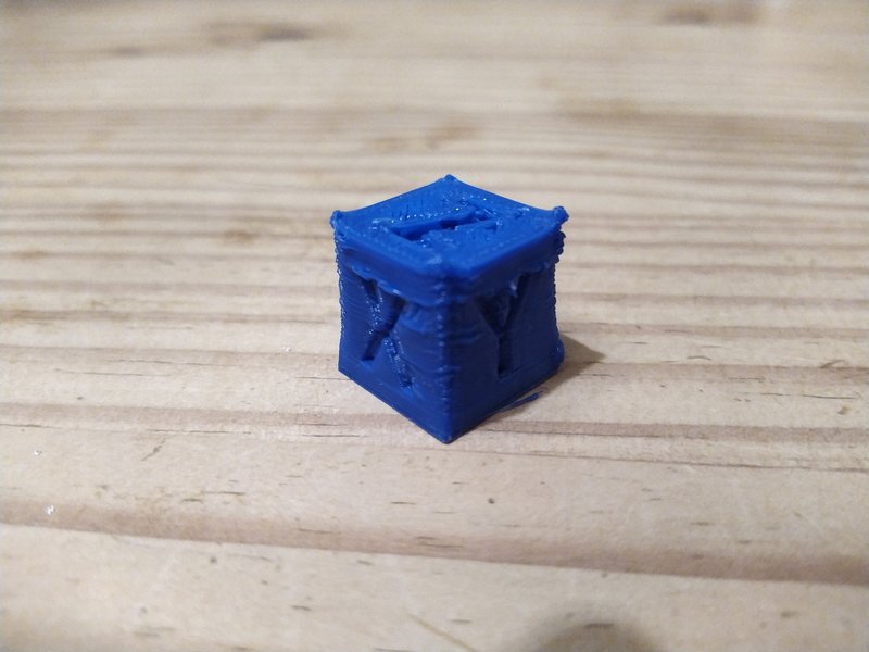

Nu heb ik alleen nog een probleem met m'n verdere instellingen. Tot nu toe heb ik alleen met PLA getest en de standaard 20mm kubus is nog geen succes. De hoeken komen los en bij elke laagwissel stopt de kop even waardoor hier extra filament achterblijft icm zachtblijvend en daarmee ook opkrullend PLA. Van de 8-10 kubusjes is er maar 1 die het tot het eind gehaald heeft en die is nou niet echt mooi te noemen (eigenlijk is het gewoon een gedrocht).
De 20mm kubus die wel 'gelukt' is. (Nozzle 0.4mm, Laaghoogte 0.2mm, Snelheid 70mm/s, waarschijnlijk geen koeling)

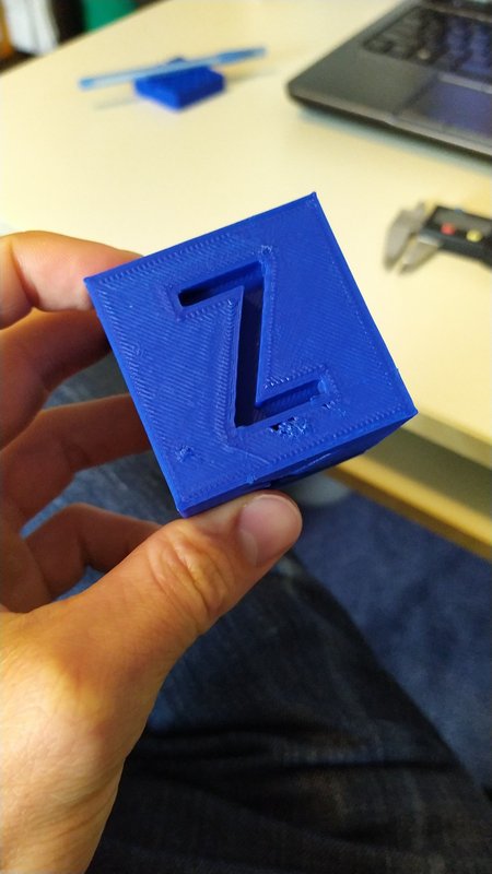

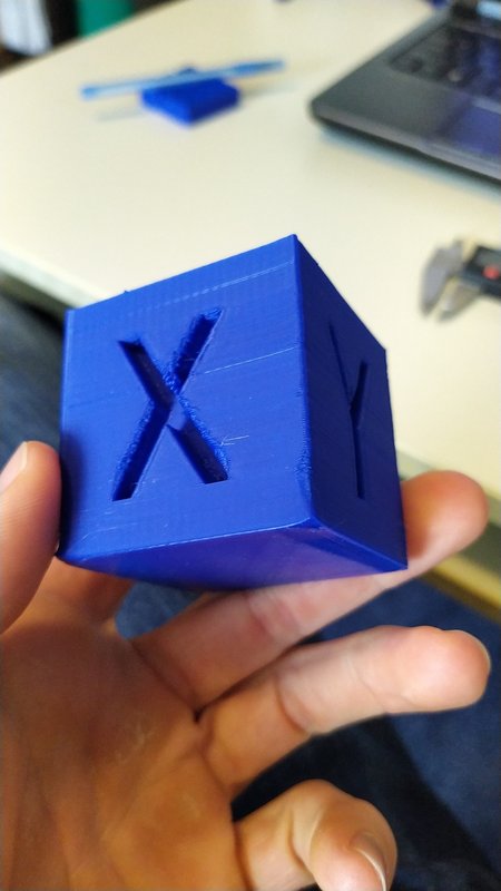

Daarna ben ik maar met 50mm kubussen gaan werken om beter te kunnen zien wat er/waar het mis gaat. Hier ging het ook vaak mis door opkrullende hoeken en na de Z-as acceleratie te verhogen samen met z-seam op random kwam eindelijk de onderstaande print eruit (zodat deze niet na een mm of 5-10 eraf getikt werd).
AfbeeldingAfbeelding
De 50mm kubus (Nozzle 0.4mm, Laaghoogte 0.2mm, Snelheid 100mm/s, met koeling)
Nog steeds zijn er een hoop lelijke hoeken en warping ondanks dat er nu wel koeling op stond. De koeling werkt voor mijn gevoel deels wel en deels niet. Hoekjes warpen nog steeds maar ik heb alsnog een gat in de bovenkant doordat dit een stukje omhoog kwam en daarna wel hard was en niet teruggeduwd werd (de kop stuitert er meer over/omheen dan dat deze hem weer opnieuw smelt met eroverheen gaan bij de volgende laag). Wel wordt er nu maar vanaf 1 kant gekoeld (vanaf de achterzijde en vrij parallel met het printbed).
Morgen nog maar weer testen met z-seam op sharpest corner (want op random geeft deze best wel veel extra tijd in travels) en hopen dat dat ook werkt. Nu alleen nog proberen te vinden waardoor mijn PLA zo eigenwijs is.
Misschien toch te snel icm te veel warmte? De printkop is nu 210 graden (zoals altijd bij mij voor PLA) en het printbed staat op 60 graden ipv 55 graden (ongeveer 55 graden bovenop het glas, wat ik op de Anet ook gebruik). Bij lagere printbedtemperaturen raken de printlagen al meteen los als de printkop met de volgende lijn langs komt dus die temperatuur verlagen is niet echt meer een oplossing.
Ik heb nu getest op 35, 45, 50, 55 en 60 graden. 60 graden gaf tot nu toe de beste hechting en daarmee de minste loslating/warping vanaf het printbed.
Wat een lang verhaal weer, maar dat krijg je als printers magie beginnen te bedrijven :).

Je doet goed je best als ik dit zo lees. Afbeelding
Elke printer is toch anders, maar mijn ervaring is dat PLA goed print bij 195 graden. Ik moet er bij vertellen dat in mijn machine een zogeheten Vulcano nozzle zit.
Een optimale print is van veel factoren afhankelijk en het hangt ook sterk af van wat je wilt maken. Verander nooit te veel tegelijk, want dan zie je door de bomen het bos niet meer.
Het is net als met een auto. Die brengt je van A naar B. Maar om nu voor elke rit andere banden, andere brandstof en de motor opnieuw af te stellen voert de meeste automobilisten toch te ver. En je koopt ook niet elke maand een andere auto.
Succes met de bouw Koen.

Je kunt kijken of
-je nozzle niet te ver van het bed staat ivm wrapping.
-bed schoon maken met alcohol, Isopropanol oid
-eerste laag snelheid naar 6-8mm/sec
-printsnelheid verlaag maar eens naar 40mm/sec
-jerk / acceleratie instellingen vind je op YouTube https://youtu.be/Mnvj6xCzikM
-Teaching tech heeft nog veel meer info voor je printer te kalibreren oid
Berichten: 842
Re: Zelfbouw 3D-printer (400x400x600mm printbereik)
Bericht door PrintEngineer » 16 jul 2021, 12:56
Print je op een aluminium bed, glasplaat of gebruik je een flexibele ondergrond? Je zou om warping te voorkomen ook een hechtspray zoals die van 3D-lac kunnen gebruiken. https://www.123-3d.nl/Accessoires/Print ... -p244.html. En heb je al eens een extruder kalibratie gedaan met het filament wat je voor je prints gebruikt? Het kan soms al best veel schelen als je de E-steps hebt afgeregeld op de flow van het gebruikte filament
