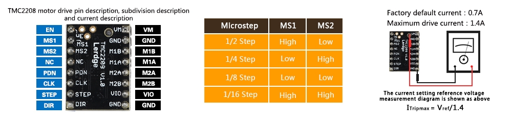

Wat natuurlijk ook nog kan en ik spreek uit ervaring ........ :evil: is dat je de jumpers onder de stepper drivers niet goed hebt staan. Als je die op 1/16de hebt staan i.p.v. op 1/32ste dan krijg je dezelfde fout. Andere steppers andere configuratie.
En waar moeten de jumper dan staan op het board ?

Inderdaad Rob52, was daar net ook aan het kijken op de documentatie van skr v1.4 naar de jumpers. Kan dit ook niet op de het stepper driver printje gedaan zijn?

Kennelijk heeft de TMC2208 hardwarematig max 1/16de, de rest is softwarematig. MS1 en MS2 zijn de jumperpin posities op je motherboard. Welke dat exact zijn weet ik zo niet. Maar je gebruikt er dus maar 2 terwijl er 4 posities zijn. Ik denk de bovenste 2 bij de motoraansluiting, maar ik gok dat.
