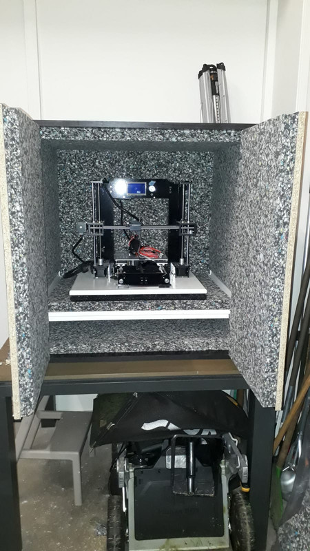

Als je de printer stiller of helemaal niet wil horen dan is de oplossing van PrintEngineer helemaal zo gek nog niet .

Deze oplossing heb ik gebouwd omdat er dan nog een kansje bestond dat de printer weer vanuit de berging naar binnen zou kunnen. Maar de kast staat er nog steeds en gaat daar ook blijven. Hebben de muizen als ze slapen er in ieder geval geen last van

Waaruit bestaat dat ding? Voor mijn CR-10 Max bestaat er geen behuizing momenteel die groot genoeg is. Zelfs de XL versie niet van de creality enclosure

Je zou hem zelf kunnen bouwen van mdf plat en met isolatie platen aan de binnenkant bekleden .
Voor een beetje doehetzelver is dat goed te doen .
Geluids isolatieplaten https://www.gamma.nl/assortiment/l/bouw ... dsisolatie

De kast is gebouwd van twee afgedankte IKEA onderkasten uit de keuken van de overburen. Kon ze voor nop krijgen en heb er deze kast van gemaakt. De kasten waren 80 x 60 x 60 cm

Zat er al aan te denken om zoiets te doen. En platen genoeg op het werk lol. MDF, triplex, spaander....

Als je alle materialen beschikbaar hebt is een kast met geluidsisolatie een mooie optie. Zorg alleen wel voor voldoende ventilatie en iets van brandpreventie. Bij mijn kast sluiten de ventilatieroosters als er in de kast iets fout mocht gaan. Dan dooft eventueel vuur snel omdat de zuurstoftoevoer wordt afgeknepen. Daarnaast ligt er onderin ook nog een stikstof patroon die opent zo gauw zich rook ontwikkeld. Dat maakt het relatief veilig maar niet feilloos

Als je het zo zegt, lijkt me nog niet zo simpel. Platen en scharnieren monteren is 1 ding, zelf sluitende ventilatie roosters en elektronica is wat anders

Je kunt ook een rookmelder in de kast monteren voor als er iets fout mocht gaan, maar dan moet je wel in de buurt zijn om te kunnen handelen. Vuur laten verstikken door de zuurstoftoevoer af te sluiten werkt dan toch iets doeltreffender. Echter moet alles dan wel goed werken
