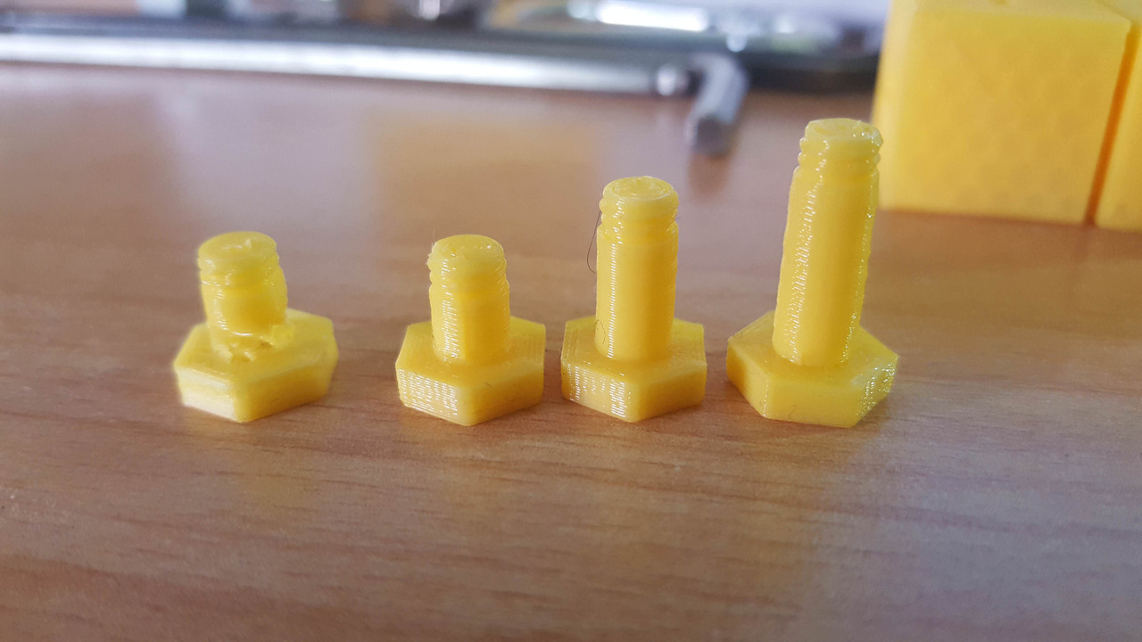

Hoi,
Ik ben voor een project een boutje M6 aan het printen maar omdat hij iets te lang was wilde ik hem nog eens printen maar ik krijg niet meer hetzelfde resultaat.
Ja het lijkt nog steeds op een boutje maar hij print de draad bijna niet meer.
Ook lukt het me niet om hem netjes recht te printen, Als ik een blokje van 20x20x20 print dan is hij wel perfect, Ik denk dus dat het in het minimale oppervlakte zit met de snelheid of koeling.
Hier een foto.
Printer: Wanhao I3 V2.1
Slicer: S3D V4.0.0
PLA 205C bed (Glas) 60C
BVD,
Jasper

M6 is ook erg klein maar goed het was je dus een keer wel goed gelukt. Probeer het eens met langzaam printen.

Ik had al een poging gedaan op 20mm/s ipv 40mm/s maar dat was nog slechter en had gaten in het cilinder gedeelte.
Zal er eens 4 printen en kijken of dat helpt.

Print je dezelfde filnaam ?
Andere filenaam geven en dan nog een keer proberen. De ANET heeft ook zo'n "goed" geheugen.
Berichten: 153
Re: 1x gelukt en nu niet meer, Boutje M6 printen
Bericht door Relicaddict » 15 mei 2018, 22:30
Meer koelen lijkt.

Gister avond 80 stuks geprint, was pas na 13 uur klaar.
Maar op 4 na wel perfect gelukt, Dus inderdaad temperatuur van het geprinte PLA.
Die 4 was omdat de printkop over een klem van het glas gestuiterd was bij de eerste lagen.
Moet nog eens kijken hoe ik kleinere aantallen toch netjes kan printen, Koeling staat al op 100% en heb ook al een verbeterde fan er op gezet.
