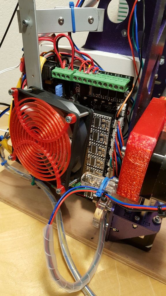

Mijn naam is Andre en sinds januari begonnen met 3d printen.
Een diy kit gekocht, de sunhokey prusa i3... Jeweet wel die volledig uit
Acrylaatglas bestaat.
Inmiddels is er, op de stappenmotors na, niets meer origineel
Het Acrylaatglas, hoe mooi ook, is toch te flexibel als de printer op volle toeren bezig is
Dus heb ik paar maanden geleden een p3steel frame gekocht.
Niet alkes was volledig compatible, dus moest ik her en der wat aanpassen.
Eigenlijk ben ik maar door gegaan met aanpassen... E3d v6 all metal hotend en sinds gisteren de controller (mks gen2z) vervangen voor een ultratronics pro v1.0 board.
Sam 3x8e chip op 32 bit 84 MHz en de uitbreiding naar 4 extruders en 7 stepperdrivers.
De marlin firmware heeft me even een dag gekost om goed te krijgen, ondanks dat deze van de site van de leverancier kwam klopte er toch eea niet.
Maargoed, hij is weer up and running. Krijg morgen mn nieuwe display binnen die compatible is met de I2C aansturing.
En nog ben ik niet klaar met verandeen :D

Gisteren en vandaag weer in de weer geweest met het aanleggen/aansluiten en configureren van de dubbele extruder.
Zaterdag kwam de post binnen met een tweede e3d v6 all metal extruder en de motor om het filament op te voeren.
Via thingiverse een goede dual extruder setup gevonden welke ik zonder niet al teveel moeite op mn bestaande x carriage kon monteren.
De plaatsing van de tweede stappenmotor gaf nog wat denkwerk. Het filament komt nu vanaf 2 spoelen en ik wil dat een beetje handig hebben.
Maargoed, aardige plaats gevonden voor nu.
Vanavond mn eerste test prints gemaakt. Pfff, even wennen hoor als je met 2 kleuren print. Er komt toch nog heel wat bij kijken.
Zal morgen even wat fotos plaatsen.
Moet morgen de cooling fans voor het filament nog even aanpassen omdat ze nu in deze nieuwe situatie niet meer passen
Verstuurd vanaf mijn SM-G928F met Tapatalk

@Timmie00: Het frame heb ik gekocht bij Orballoprinting (Spanje)
Na bestellen had ik het met 4 dagen binnen.
http://orballoprinting.com/es/estructur ... steel.html
Ze hebben 2 varianten. Een kaal staal variant en een powdercoated variant. Ik heb de kaal staal variant genomen omdat de powdercoat versie alleen in zwart was en ik geen zwart wilde :lol:
Hier wat foto's van de dual extruder setup.
De twee e3d V6 hotends.
Coolingfans liggen er nog voor ;)
En de twee extruders

Bericht door AVS » 20 jun 2016, 18:26
en vandaag de cooling fans weer op hun plek gehangen ;)
