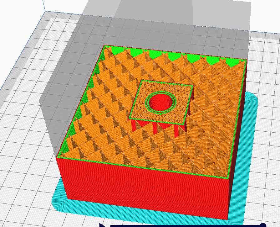

Hetgeen je wil, is meer stevigheid rond het gat, maar niet heel je voorwerp zo dicht printen om tijd en filament uit te sparen.
Bekijk de 2de van de 3 tips van volgende link. Het wordt daar netjes uitgelegd. Ik heb het even uitgevoerd op een kubus met een gat, en je ziet de dichtere infill in het middenste stuk, en de lagere infill voor de rest van het voorwerp.
https://www.youtube.com/watch?v=su_m5zV ... =30&t=193s
