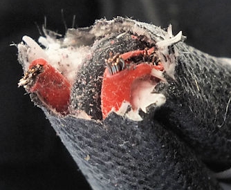

Als ik naar het 3e plaatje kijk dan denk ik: "dat zijn de verkeerde kerndraden in een rode mantel".

Wat zie je er voor verkeerds aan Wim?

Friits, dit lijken mij stugge draden.
Ze lijken op die , die je normaal gesproken ook aan het verwarmingselement hebt zitten.

Die gesoldeerde eindjes heb je goed gezien. Die heb ik vast vertind om ze straks aan een nieuw stuk te kunnen solderen. Het is heel dun draad van drie of vier aders en erg lastig te strippen. (breekt meteen af)
Die rode gebroken draden in de andere foto zijn de draden naar het verwarmingselement. Eén had ik al gestript, omdat ik kon zien van welke draad hij afgebroken was. De andere was letterlijk doorgebrand, omdat er zoveel aders kapot waren dat de stroom voor de overige te hoog werd. Achteraf maakt het voor het aansluiten niks uit want mijn hotbed is 230V wisselspanning. De sensor lijkt een NTC weerstand te zijn en ook die is niet polariteit gevoelig. Nu nog wachten op de kabelgeleider.
