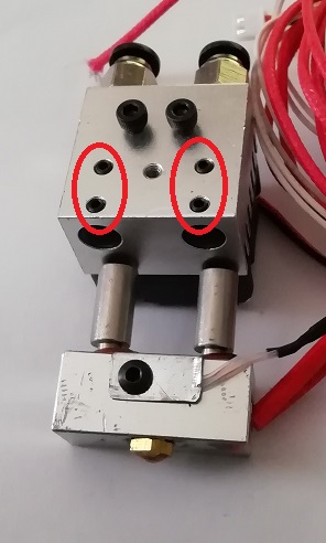

Op seconde 3 in het filmpje zie je 2 gaten (1 boven en 1 onder het gat voor de nozzle) die volgens mij bedoeld zijn om dat element vast te zetten. Alleen... aan de andere kant zijn er in de printkop GEEN overeenkomende schroefgaten!
Verder zie ik ook echt geen enkele andere mogelijkheid om dat element vast te zetten.

Die 2 gaten zijn denk ik om het heatblok te fixeren in de goede stand, maar of dat ook voor deze printer geldt durf ik niet te zeggen. Soms zie je montage van het heatbok waar 2 extra schroeven in zitten.

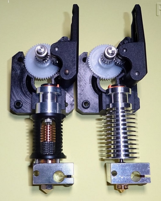

Ik denk dat de montage/fixering van de heatbreak / throat achter de koelplaat van de ventilator zit die je op de video aan de linkerzijde ziet. Daarvoor zul je dus die ventilator en het koelblokje even moeten verwijderen.
Ook al is het dan mogelijk niet geheel compleet, ik denk dat je met een beetje fantasie het ding toch wel goed in elkaar moet kunnen krijgen zonder hem retour afzender te moeten sturen. Kwestie van logisch denken. Enige dat dan nog roet in het eten kan gooien is wanneer het een schroefje is met een maat die je niet even om de hoek bij de ijzerwarenwinkel kunt kopen, zoals een M2 inbusje bijvoorbeeld. Dat soort dingen heb ik dus al maanden geleden op voorhand bij Ali gekocht omdat voor te zijn.

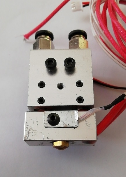

Waarschijnlijk heb je een constructie zoals het rechtse op het onderstaande plaatje. Die kan op 2 manieren zijn bevestigd. De eerste is met schroefdraad aan de throat, maar dat is bij jouw niet het geval aangezien je hem op en neer kunt halen. En het is ook zichtbaar op je video als het korte gladde buisje. De andere manier is dat hij is bevestigd met 1, maar meestal met 2 M2 inbusschroefjes die in dit plaatje ergens aan de onzichtbare achterzijde tussen de koelribben zitten.
Hieronder een voorbeeld van een dual extruder met 1 nozzle waarbij de schroefjes om de throats vast te zetten aan de achterzijde zitten. In dit geval dus dubbel uitgevoerd. Als die dus niet vastgeschroefd zitten valt het heatblock er uit.

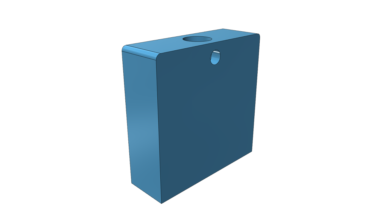

Deze wordt in de regel vastgezet met een inbus.
Om te kunnen zien of dat bij dit blok ook zo is zul je hem moeten demonteren.
Verwijder de fan, en kijk of je aan de onderkant van het koelblok een inbus ziet zitten.
Niet, verwijder dan het koelblok.
Je kunt eventueel ook in het gaatje waar het het blok ingaat kijken of je daar een horizontaal gaatje ziet.
Heb even een afb. gemaakt zoals het er uit zou moeten zien. (denk ik)

Jan weet je zeker dat je die twee gaten moet gebruiken???
Als je in het gat kijkt waar je het verwarmingselement hebt losgetrokken,
Zit er IN dat gat dan nergens een kleiner gaatje met schroefdraad???
Uiteraard waar je het verwarmingselement mee moet vast zetten!
Kan mij niet voorstellen dat er niet zo iets is, moet gewoon wel!
