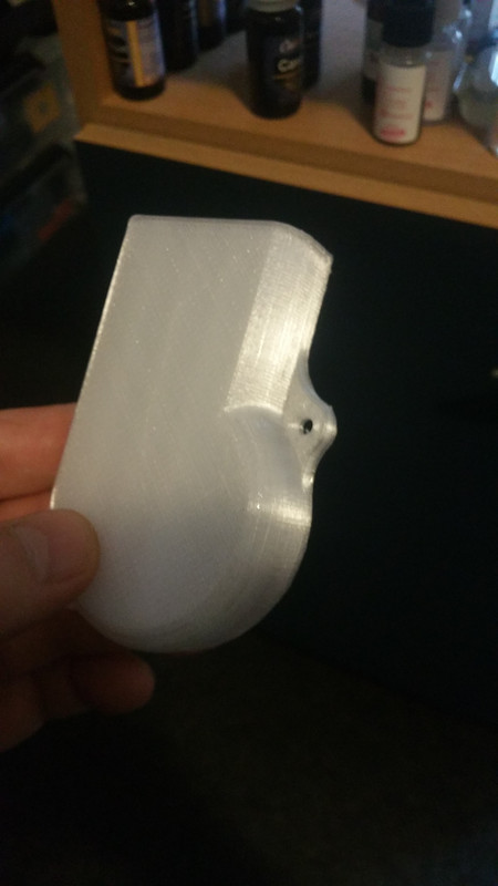

Ik moet even terug komen op mijn vorige post want als je denkt dat je het nu wel hebt gezien dan doet ie dit:
En dat maakt de print qualiteit minstens even goed al dan niet beter dan de cube LOL

Resultaten na betere instellingen voor PETG. Die ouwe Ender blijft me verbazen. Hier dan het zoveelste
WTF momentje van de week :D :D In transparant PETG:

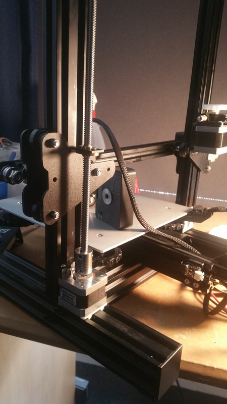

Gisteren was dit setje voor de Ender 3 binnen gekomen en natuurlijk heb ik dat netjes gemonteerd.
Daar na de Z Vref wat omhoog (1.1 volt) op de Z stepper en gaan met die banaan maar die 2e Z as maakt lawaai ja
net of ie vibreerd ofzo. Print dimenties nagemeten en alles inclusief de Z was wel op maat. Persoonlijk denk ik dat
de speling in die leadschroef en de draadstang te hoog is. Iemand nog ideeen ??
Re: Ender 3 refurbished
Geplaatst: 23 aug 2019, 16:47
door Rob52
Ik had op een geven moment, na wat wisselingen van bordjes, ook vibratie in de Z-as. Uiteindelijk bleek het toch een afstelling van Vref van de Z-as. Ik heb hem uiteindelijk gewoon op gevoel afgesteld totdat de trilling weg was. Dit kwam toch vrij precies, want te laag gaf problemen en te hoog ook. Logisch want overal waar te voorstaat ......... :) Wel nagemeten of de waarde niet te hoog was geworden en dat was niet het geval. Sindsdien geen last meer van gehad. Ik heb beide assen wel een drupje naaimachine-olie gegund.
Geplaatst: 23 aug 2019, 17:31
door hardy
Lagertjes waar de leadsrcew in draait willen ook nog wel eens wat rammelen/vibreren door de stappen beweging, of leadscrew zelf heeft iets ruimte in de lagers, maakt ook lawaai.
Geplaatst: 23 aug 2019, 18:10
door Caved
Ik had een printje gedraait en die was mooi strak maar je hoort steeds een tik uit die nieuwe motor.
als de as omhoog gaat. Als ik de Z as 10mm omhoog laat gaan IS dat ook exact 10 mm. Ik heb dat
ook echt getest met een meetlat en een naald aan het hotend met tape. De as op zich staat goed afgesteld
(zeker niet te strak ofzo) en de ouwe motor van de normale as draait prima en die hoor je ook niet het
is puur de rechtse as.
Ik weet ook wel dat een TMC 2208 geen werkpaard is en heb daarom ook een ouwe 8825 geprobeerd
netjes jumpers voor geplaatst op het bord en nieuwe firmware erop gezet voor de nieuwe stepper en
exact hetzelfde resultaat. Deze zelfs nog afgesteld op de potmeter bij verschillende Vrefs.
Het is natuurlijk mogelijk ff die draadstang eruit te trekken en de 2e motor voorlopig af te koppelen
dan heb ik gewoon de normale setup (met een extra achterplaatje rechts). Maar daar koop je natuurlijk
deze set niet voor he. Zelf denk ik eraan om een nieuwe orginele Creality as met leadscrew over te laten
komen. Bedankt voor de response en de tips guys!
