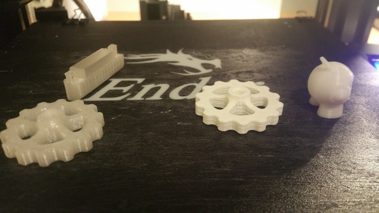

Nou die aankoop was achteraf een verwaarloosd drama haha Kop verstopt, hotend koelblok gescheurd
en scheef, 4 poelie wieltjes zwaar beschadigd, assen die niet fatsoenlijk van A naar B wilden bewegen.
Hele ding vies en ongelijk gemonteerd. Zo aan het apparaatje te zien nooit enig onderhoud gehad en
veel printuren. Maar goed dat ik m bijna voor niks had denk ik dan en tja moet ik eerlijk zijn had ik
wel een beetje verwacht en ingecalculeerd.
3 dagen druk geweest met schoonmaak kapote onderdelen vervangen en zowat dat hele ding gesloopt
en opnieuw opgebouwd zoals het hoort, hotend los gemaakt en van nieuw koelblok voorzien. De hele
boel afgesteld, enkele broodnodige updates doorgevoerd zoals hotend "tegen maatregelingen" tegen snel verstoppen
(is een Ender kwaaltje) etc.
En nu? Nu doet ie t weer prima. Ja appels en peren vergelijken mag natuurlijk niet maar je houd de print
resultaten dan toch stiekem wel tegen je main printer in mijn geval de Flsun cube (upgraded). Het goede
nieuws voor mij dan is dat ie dat niet gaat redden, zou ook gek zijn maar het andere nieuws is dan dat ie
na wat liefde (heeel veeel liefde) toch wel z'n mannetje staat. En de instellingen kunnen beter IMHO
Op de foto links zie je wat prints van de cube, die zijn in transparant PETG en rechts in wit PLA de Ender 3.
