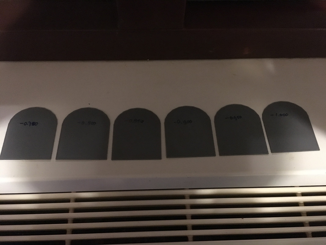

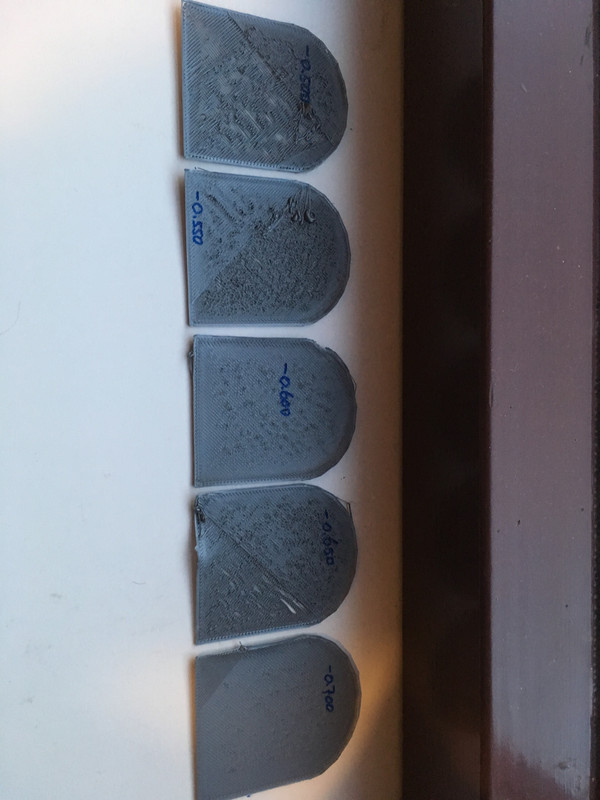

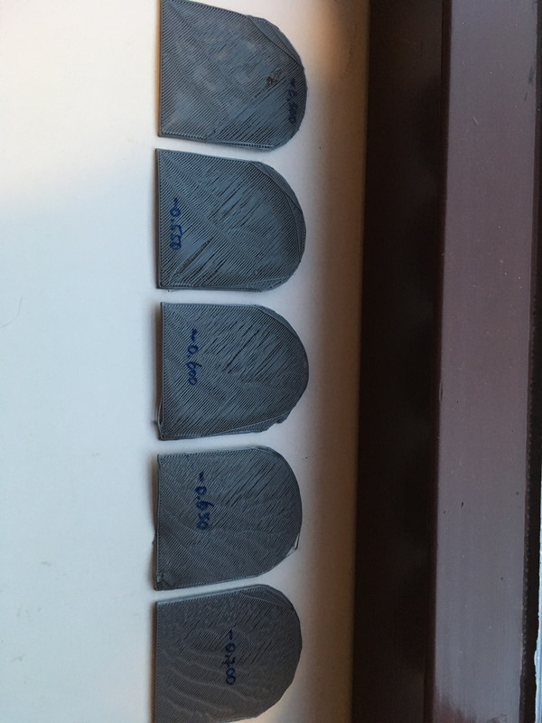

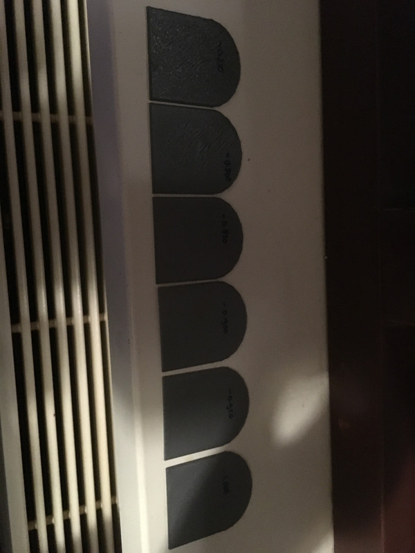

Bijna klaar: vanavond begonnen met het fijn afstemmen van de Z as, ook wel genoemd de Live Z adjust. Volgens het handboek zou de uiteindelijke waarde moeten liggen rond de -1.000 mm. (afstand van nozzle van bed) In de handleiding stond een plaatje hoe het filament eruit moest zien als het geprint werd. echter met het blote oog was dit niet echt te zien. Dus een alternatieve methode bedacht.
Plaatje ontworpen van ruwweg 5 bij 5 cm met een zijde halfrond zodat we hoeken en rondingen hebben en een dikte 1mm zodat een laag of nodig is om het te printen. Vervolgens begonnen met dit plaatje te printen op een waarde van -0.500 en dan 0.550 en dan 0.600 enz. Vervolgens kijken wat het resultaat van bovenlaag, maar nog belangrijker onderlaag is. Want zoals bekend, neem ik aan, wordt de kwaliteit van een print o.a. voor een belangrijk deel bepaald door de eerste geprinte laag.
Hierbij de eerste twee foto's van de bovenzijde van de eerste vijf waarden -0.500 tm -0.700 en de onderzijde Eerste foto is bovenzijde, tweede foto onderzijde en de waardes zijn van links naar rechts.
De eerste paar plaatjes wilden om te beginnen niet op het bed blijven en de kwaliteit van onderkant en bovenkant is belabberd, pas vanaf -0.700 wordt het ietsje beter.
De twee volgende foto's zijn de hogere waardes, dus vanaf -0.750 tm -1.000, de eerste foto is de bovenzijde, de tweede foto de onderzijde.
De prints van bovenzijde en onderzijde worden steeds beter met de beste waardes op -0.900 en -0.950 de laatste van -1.000 geeft problemen aan de onderkant en dat komt omdat hij duidelijk te hard op het bed gedrukt wordt en gaat dus te ver.
De -0.950 is duidelijk ook moeilijker van het bed af te krijgen t.o.v. de -0.900 versie. In elk geval blijkt dat zowel de toplaag maar ook de onderlaag (je kunt erop schaatsen zo glad is ie) bij deze twee waardes -0.900 en -0.950 verreweg het beste zijn.
