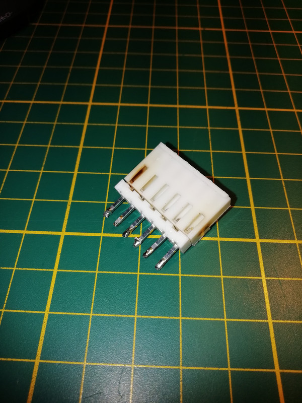

Ik dacht dat ik met het aanpassen van het bed door het 90 graden te draaien en te voorzien van een ondersteuning van de connector en het plaatsen van een kabelrups het probleem met de bedaansluiting redelijkerwijs getackeld zou hebben. Maar helaas, toch niet. Ik kreeg vandaag m'n bestelde isolatiedekentje binnen en wilde dat gaan monteren toen de twee bruine buitenste zijdes van de connector meteen opvielen. Niet echt een verbranding wegens vonken, maar wel duidelijk verhitting door verhoogde weerstand. Dus nu maar meteen de kabel door een dikkere vervangen en vast gesoldeerd op het bed.
Ook de isolatie 200x200mm gemonteerd. Komt van Ali, klik. Voor deze montage was 95 graden het uiterste wat mogelijk was, maar dan hield hij de temperatuur tijdens het printen toch niet vast. Nu komt hij, weliswaar na heel lang wachten, op 113 graden. Daar zal hij het ook niet op gaan volhouden, maar 100~105 graden moet nu goed mogelijk zijn en zonder de fluctuaties die ik had. Dit is bij 20 graden omgevingstemperatuur gemeten.

Blijkt niet alleen Anet die last lijkt te hebben met doorbrandende connectors....
