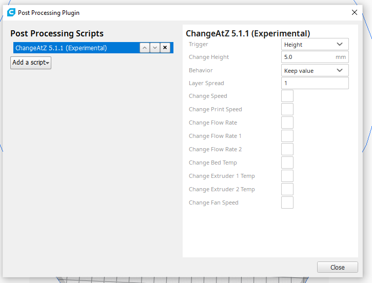

Ik zou het niet durven zeggen of het echt wel nodig is om hem regelbaar te maken. Bij mij staat hij eigenlijk ook of aan of uit. En bij bijvoorbeeld ABS bridging zet ik alleen op die laag/lagen middels de optie Post Prossesing Scrips de ventilator even aan en weer uit.

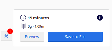

De optie Post Prossesing Scrips waar staat deze en hoe stel je die in?

Linksboven menu's -> Extensions -> Post Processing -> Modify G-Code. Kies het scrip Change AtZ en pas daar, in dit geval, de ventilatorsnelheid aan. Maar dat kan ook iets anders zijn. Vergeet niet nog een tweede scrip in te voegen als je bijvoorbeeld de ventilator na 2 lagen weer wilt uitzetten. Je kunt vele scrips achter elkaar en van verschillende soort invoegen. Let erop dat je bij het openen van een nieuw bestand of opnieuw opstarten van Cura nog steeds deze scrips erin hebt staan. In de laatste versies van Cura staat daarvoor nu een waarschuwing met het aantal scripts rechts beneden naast de ingeschatte tijd. Bij oudere Curaversies is dit niet het geval.
