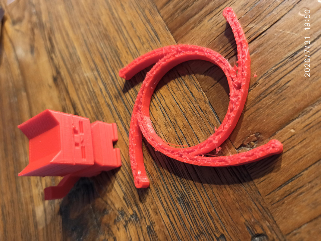

Na vele dagen klooien met het levelen van het bed met een BT-touch was ik met behulp van jullie wee toe aan het printen. Na de eerste print stopte de toevoer van filament. Gezocht naar een oplossing op Internet en die dacht ik gevonden te hebben. Een test figuurtje werd heel goed geprint. Maar bij aanvang van het volgende figuur kwam er geen filament meer uit de nozzle. Alles bij de nozzle en de heater losgemaakt. Daar bleek een enorme klodder filament te zitten. Alles ook daar schoongemaakt en een nieuwe nozzle erin gezet en de bowden vervangen met de twee aansluitngen.
Maar helaas... de toevoer blijft kennelijk toch afgesloten. Vandaar mijn vragen:
- kan die heater nog vuil zijn aan de binnenkant? Hoe krijg ik die schoon?
- kan er toch iets mis zijn met de extruder?
Op jullie forum gezocht maar toch niet echt iets gevonden.
Zie foto: veer is de eerste print die stopte omdat er geen filament meer kwam. De kat printte ik na alles opnieuw ingesteld te hebben.
Bij het volgende project was er geen aanvoer meer.

Wat gebeurd er na een print ?
Hoe ver wordt de draad terug getrokken ?
Als dat te ver is dan duurt het te lang voordat er weer druk opgebouwd is in de printkop.
Ik laat Big Red de draad helemaal uit de kop terug halen. De kop koelt snel af en dan kan je de draad weer niet oprollen en opbergen.
Wat je verder niet verteld of beter laat zien is hoe je de kop in elkaar zet.
Er bestaat geen binnenkant van een heater.
Je hebt een messing blok, een verwarmingselement, een temperatuur voeler, dat is het.
In het messing blok draai je de nozzle en draadeind/aansluiting richting koelelement/bowden.
Dat vervangen heeft totaal geen zin.
Als er niets uitkomt kijk je of de extrudermotor draait, of eer draad in de bowdentube zit.
