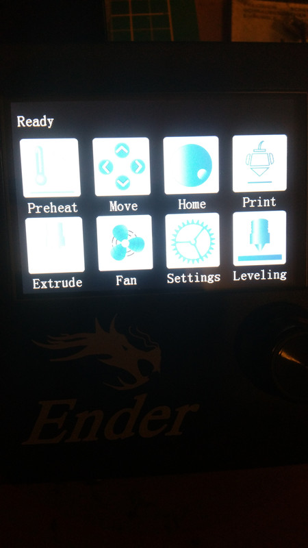

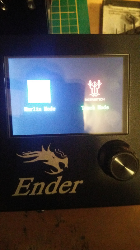

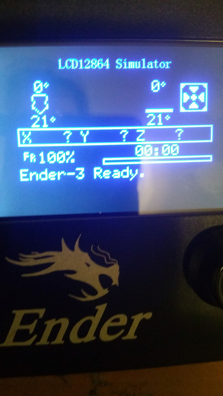

Toch nog een update te melden voor die ouwe Ender. Schermpje met dual mode had ik mezelf kado
gedaan. Lag hier al een paar dagen dus vandaag maar eens ff gemonteerd. Blijkt toch een erg leuke
update te zijn zo'n duall mode. En omdat men hier zo van plaatjes houd, bij deze :D :D :D

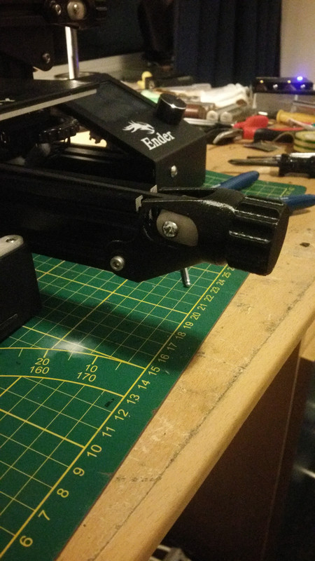

Na het nieuwe scherm had ik ook maar gelijk een X en Y spanner gemonteerd die ik al een
poosje had liggen, geprint van TV want ja ik ben nu niet direct iemand die het wiel opnieuw
wil uitvinden.
Ik dacht ik heb je nu toch al op de testbank liggen vooruit. Zo gezegd zo
gedaan, alles netjes in mekaar printje opgezet en printen maar. En dan gebeurd het inneens
dat horror geluid van skippende steps. Jaja het geratel from hell!! Snel dat ding uit. Ik had
toen wel even (wat de oud gedienden hier wel herkennen) een WTF momentje. Wat was er aan
de hand? Hier de foto van het probleem:
Even het bed bewegen en ja hoor die wieljes van de Y carriage knalden vol overgave tegen die

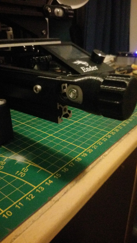

spanner aan. Dit kan natuurlijk niet. Even verder zoeken op Tv leverder dan WEL het juiste model
van de body van de spanner op. Dat kwam goed uit want ik had immers de andere onderdelen van
die spanner al liggen.
Hier zie je dan de aanpassing. Nu kan het hotend weer het hele bed bestrijken.
Het ouwe werkbeesje kan weer draaien :D :D :D
