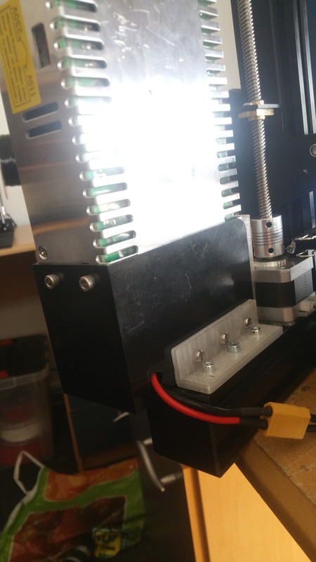

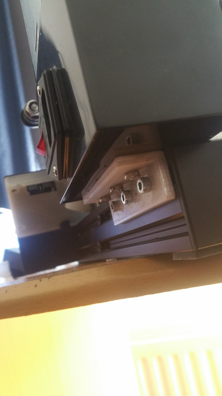

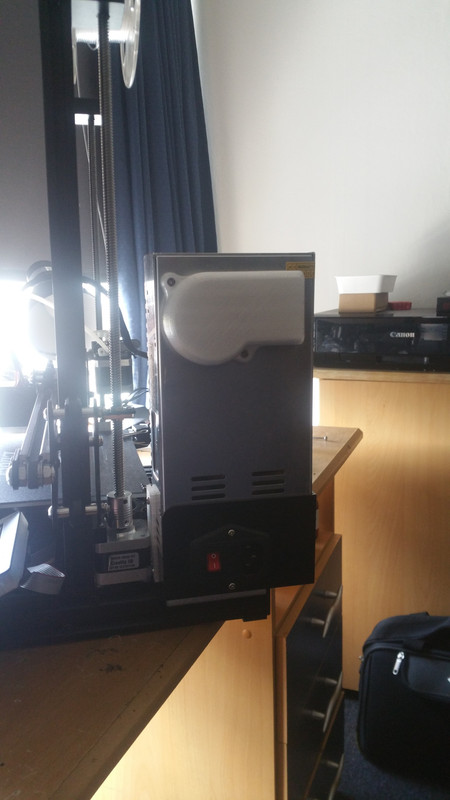

In de update serie van de ouwe Ender vandaag het volgende hoofdstuk:
Ik zat er al een tijdje mee in mijn hoofd. Na de 2e Z as upgrade moest de voeding natuurlijk ergens
anders heen. Na verschillende opties te hebben bekeken en overwogen heb ik besloten hem achter
die z as te plaatsen wat me dan een logische plek leek. Nu was het zo dat ik de originele PSU bracket
met de aan uit knop erin best ok vond en het dus onzin was een compleet nieuwe brackets te ontwerpen
en printen.
In plaats daarvan heb ik dus de originele bracket gebruikt en er wat nieuwe steunen voor ontworpen en
geprint. Hij staat nu half op het achterprofiel. Vandaag dus ff gemonteerd en het resultaat is wat ik wil.
Deze mag van de bucket list af :D :D
