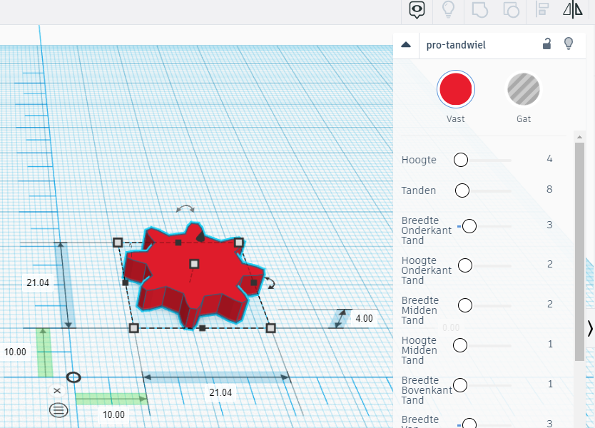

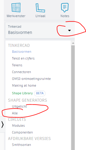

Hallo Luitjes,
Hierbij een korte uitleg over tandwielen in TinkerCAD.
Die handmatige aanpak van een tandwiel maken is voor mensen met te veel vrije tijd ;-)
Sorry voor de vertraging, ik was enige tijd weg van het forum in verband met irritaties betreffende een bepaalde gebruiker op dit forum.
In TInkerCAd ga in het "Tinkercad" menu aan de rechterzijde, deze staat standaard op "Basisvormen".
Zet deze op "Alle" onder het kopje "Shape Generators".
Onderaan de generators kun je bladeren naar andere pagina's.
Ergens op pagina 3 (kan volgens mij anders) vind je het "pro-tandwiel".
Sleep deze naar het werk-raster.
Je kunt nu veel eigenschappen van het tandwiel aanpassen.
Mocht nog iemand vragen hebben dan hoor ik het graag.
Groet, Rudi
