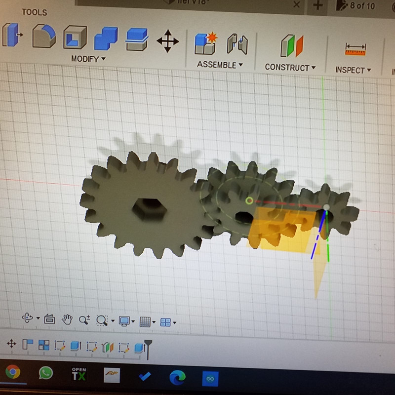

Dit is wat ik wil maken, en ja in tinkercad, maar ik weet niet hoe dat moet daar.
Maten zijn 8mm 15/10 19 mm en dat zijn de groene lijnen

Is dit wat?
https://www.youtube.com/watch?v=HuIqoVPCRZE
https://www.google.com/search?q=gear+wh ... e&ie=UTF-8

Je kunt ook het programma "GearDXF" gebruiken van Forest Moon Productions.
Dit is Freeware, versie 3.2 is de meest nieuwe uitgave.
Met dit programma kun je de ontwerpen opslaan als .STL
http://www.forestmoon.com/software/geardxf/

mooi programma marinus!
jammer dat je er geen dubbele kan maken of 2 in een scherm.

Vraagje, ik ben nieuwsgierig, maar waarom zou je een dubbele willen maken?
- Berichten: 793
- Lid geworden op: 04 jan 2020, 20:23
Re: Tandwielen
Als met dubbel een klein op een groot tandwiel bedoeld wordt.
Dan zou het antwoord kunnen zijn dat je dan met maar twee assen
en het stapelen van deze tandwielen een grote vertraging en daardoor grote krachten op de uitgaande as
in de kleinste ruimte kunt creëren.
