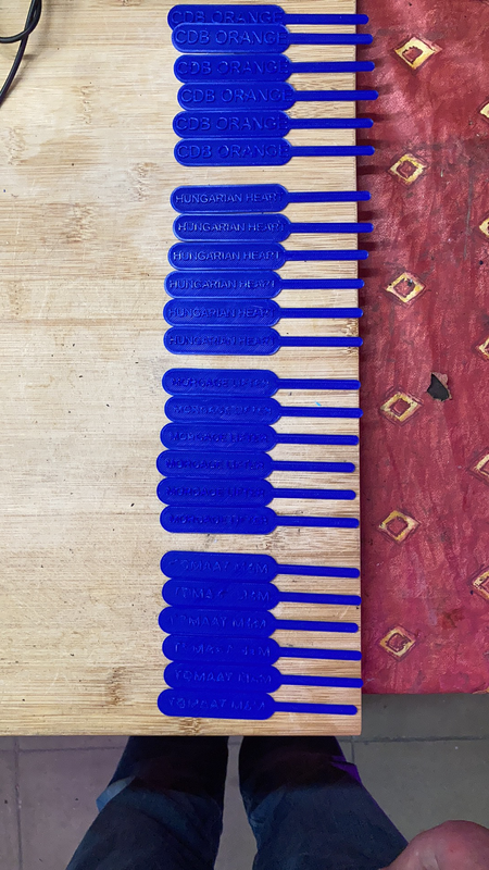

spijtig genoeg krijg ik de underextrusion maar niet opgelost
van boven naar onder de eerste lagen gaan steeds goed maar daarna wanneer hij veel retracts na elkaar doet gaat het mis .
Ga nu maar eens proberen de retract afstand te verminderen .
Iemand nog een ander idee ?

Wat gaat hier mis?
Het door jou gekozen font is te iel, mager om met de nozzle
die op je printer zit te printen.
Je denkt dat het underextrusion is, maar dat is het dus niet.
Maak maar eens een label als test met een een stevig font
en maak het ook nog eens vet.
Testing yourself will make you much wiser

Ik kan René's verklaring alleen maar beamen. Of probeer een kleinere nozzle bijvoorbeeld 0,2 0f 0,25, dat geeft ook verbetering.

wel ik zou zeggen dat dit mogelijk is maar dat is het probleem niet .
ik heb dezelfde wel al degelijk kunnen printen .
maar hoe meer ik er in een keer print of na elkaar hoe meer under extrusion er is en dan krijgt de extruder het filament niet gedrukt en springt hij terug ( de motor niet dat het tandwieltje slipt ) als ik dan wat mee duw gaat het weer beter printen , dus lijkt me wel degelijk under extrusion ? of ben ik mis ?

3D tekst is best lastig te printen.
1) de wanddikte, binnen/buitenlaagbreedte en vlling moeten optimal zijn zodat het snijprogramma ook vulling en letters kan berekenen.
Soms helpt het om het object iets te draaien.
2) letters /vulling kan een aanslag op je extruder zijn. Als de draad 100x op en neer gehaald wordt op bijna hezelfde stukje draad dan slijt er gewoon iets weg: de draad. Of je aandrijftandwiel komt vol te zitten en slipt.
