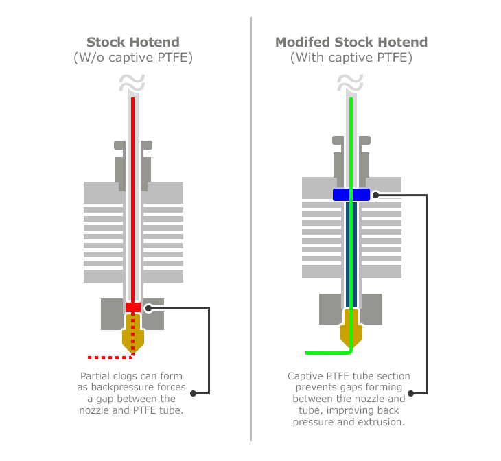

Is dat dan niet een kwestie van een lossende pneumatische koppeling bij het hotend? Dan krijg je dat de teflon tube omhoog schiet en de hitte van de throat het filament meer kan verwarmen en je krijgt een verdikking omdat de teflon tube er niet meer volledig inzit. Ik zou daar eerst maar eens naar kijken. Wat ik zo uit de diverse berichten begrepen heb is dit een typische Ender kwaal.

Lijkt me niet, alles loopt door tot maximaal 2mm in de teflon tube en in de throat is het 1,75 mm overgaand in de nozzle. E.e.a. afhankelijk van het type throat. Bij doorlopende teflon tube is het 2 mm van de tube tot aan de nozzle. Bij een liner zit er een stukje van 3 mm buiten diameter in de throat. De Ender heeft een doorlopende, zie plaatje hieronder. Niks verdikking die normaal zou zijn

Ik meen als er te weinig koeling is in de throat dat dat de warmte omhoog kruipt waar het niet hoort .
En dan krijgt je deze opstopping volgens mij , of ik zie het verkeerd .

Met te weinig koeling krijg je dat inderdaad ook. Maar dan gaat het filament klemzitten in de teflonbuis op de overgang van vast en vloeibaar. Dat geef een ander verschijnsel. Dit is volgens mij duidelijk een koppelingsprobleem. Zie op de foto het linkse plaatje.
Het helemaal terugbrengen naar originele staat en dan stuk voor stuk upgrades doen is wel zo'n goed idee. En begin dan met die koppelingen.

koppeling zit er volledig tegen de koppelingen zijn vervangen >>> ptfe tube er door geduwd terug getrokken nozzle er in ptfe er tegen nozzle een draai los tube er tegen en dan aandraaien . bij de originele was deze los gekomen door de koppeling en was er een reservoir ontstaan boven de nozzle .Rob52 schreef: ↑25 mar 2021, 22:44Met te weinig koeling krijg je dat inderdaad ook. Maar dan gaat het filament klemzitten in de teflonbuis op de overgang van vast en vloeibaar. Dat geef een ander verschijnsel. Dit is volgens mij duidelijk een koppelingsprobleem. Zie op de foto het linkse plaatje.

Wat kan helpen om ervoor te zorgen dat de ptfe goed in de koppeling blijft zitten is een borgringetje.
Zoiets als het blauwe ringetje op deze foto.
Mocht je deze nog niet gebruiken, deze kun je zelf printen en hoeft niet blauw
Ik hoop dat je snel weer goed kunt printen, succes.

De verdikking op het filament lijkt mij normaal bij een (cold/hot) Pull.
Deze verdikking is veroorzaakt door de nozzle die intern een iets grotere diameter heeft dan je filament.
Het filament dat dus smelt in de Nozzle neemt de vorm en grootte aan van de Nozzle, iets dikker dus.
Bij ruimte tussen de PTFE tube en de nozzle zou je een verdikking hebben van ongeveer 4mm, die krijg je nooit uit je PTFE tube getrokken.
