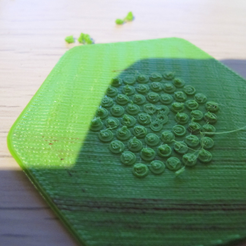

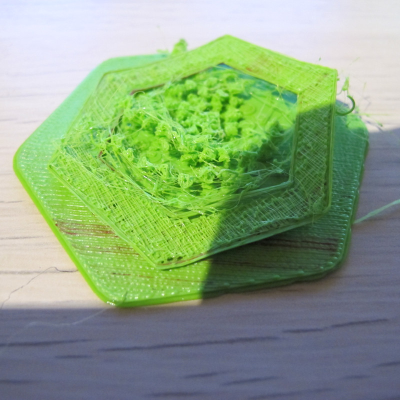

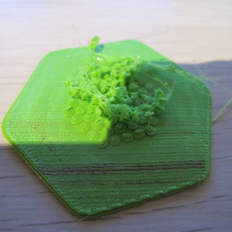

Frits dat heb ik al gedaan met de oude instellingen gaat het mis. Ik heb ook al 2 andere rollen getest ook met die is het een puinhoop.

Misschien klopt de temperatuur van je nozzle niet meer. Kun je die nameten?

Als ik het zo zie aan de skirt gaat er iets niet goed .
Je zou kunnen beginnen met het bed te levelen .
En dan de extruder te kalibreren en de dikte van je filament opmeten , want daar zit ook een verschil in per rol .

Rob, ik heb geen goede meetapparatuur daarvoor. Alhoewel ik bedenk me net dat we een meter met een stalen pen hebben voor bv de temperatuur in vlees of gebak te meten. Die zal ik eens proberen.
Barbara. De rol waar het goed ging is op. Het bed level ik elke keer zeker met het testen.
De PLA komt er met een mooie streng uit, dus ik verwacht daar geen verstopping.

Wim: De streng van deze PLA voelt idd iets dikker als het geprint wordt.

Een schot voor de boeg:
Als je alles hebt gecontroleerd en er niets raars lijkt te zijn.
Waar staat je printer? Hoe is het met de omgevingstemperatuur gesteld? Is die misschien plotseling veranderd? Buitentemperatuur is drastisch gedaald de laatste dagen, dat heeft ook impact op een niet verwarmde ruimte. Of heb je juist de verwarming wat hoger gezet?

Je moet niet voelen maar meten met een digitale schuifmaat het gaat om tiende van een millimeter die kun je niet voelen ik niet altans .
Dat heeft nauwelijks invloed bij het printen met PLA. Je nozzle en je bedtemperatuur worden ook gewoon op temperatuur geregeld en gehouden. Dus zeer, zeer onwaarschijnlijk.

Bericht door Wimprint » 01 dec 2020, 18:28
Basisinstellingen.
veranderingen zijn
extruder 200
platform 55
top solid layers. 4
Botom soli layers 4
Raft
Ik heb zelf de print van de raft afgehaald om te zien of dat goed ging, en dat ging goed
