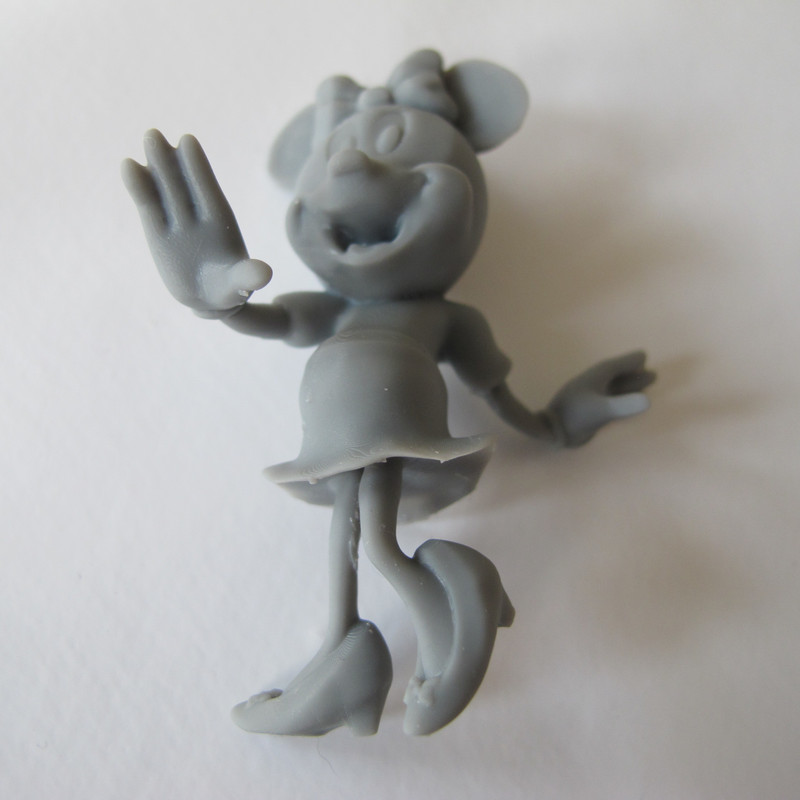

Bericht door Wimprint » 27 nov 2020, 15:06
Ja klopt het was Bobby.
Ja de printer is geweldig, heb er alleen maar plezier van. Nou ja soms niet, maar dat vergeet ik weer snel als het goed gaat.
Hier is Minnie Mouse

Bericht door Frits » 27 nov 2020, 15:31
Die ken ik ook al heel lang. Leuk standpunt, maar ik mis de (foto)scherpte op het gezicht Wim

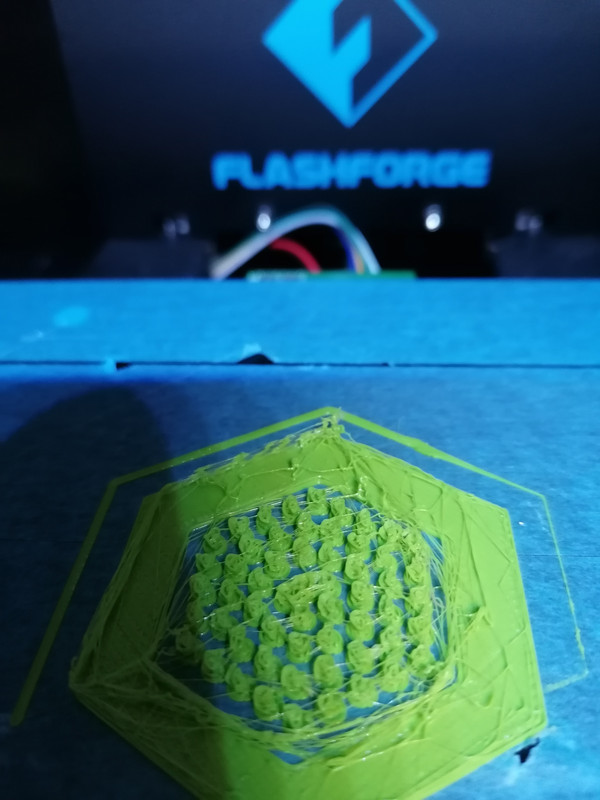

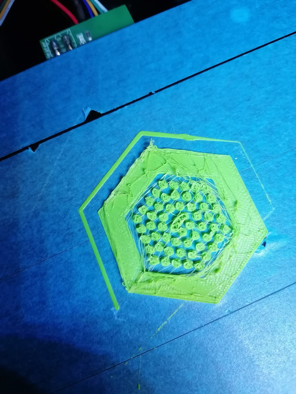

Ben nu 2 dagen aan het proberen om een goede print te maken. De rol PLA waar mee het uitstekend ging is op. Soms gebeurt dat gewoon. Oké niets aan de hand, dan een andere rol gepakt. En printen maar. Dus niet hé, wel 40 keer opnieuw geprobeert. Steeds andere instellingen, temptower gemaakt die gaf aan 230 graden en 50 voor het bed. Dus niet. Nou wat heb ik geprobeert.
De temperatuur van bed
De temperatuur van de nozle
De snelheid omlaag gebracht.
De ventilator uit
De laatste test was extruder 205 bed 55
bas snelheid 60 mm/sec
Ventilator aan
z hop aan
bed uitgericht.
Na zoveel proberen kan ik wel zeggen, ik weet het even niet meer.
Graag wat tips dat ik weer verder kan. Hierbij 2 foto's van de mislukkingen.
Blokjes zoals ze moeten worden staan op de vorige pagina.
Groet Wim

Het lijkt erop dat het filament veel te warm/heet is. Was bij je vorige print het midden ook zo met rondjes voor support? Ik neem tenminste aan dat dit support is omdat het midden hoger ligt dan de rand als ik de foto's op de vorige pagina bekijk.

Bericht door Wimprint » 01 dec 2020, 16:26
Bedankt voor de reactie Rob
Ja in het midden is het support die moet ik als het blokje klaar is weer verwijderen.
Het maakt niet veel uit of ik op 200 of 230 print het gaat steeds op deze manier mis.

Heb je de oude instellingen nog? Probeer dan eens een andere kleur filament? Misschien deugt deze rol filament niet.

Als dit hetzelfde merk filament is als wat je hiervoor gebruikt hebt en het ook zo fout gaat met de instellingen die je daarvoor gebruikt hebt, dan verwacht ik eerder ergens in de hardware een glitch dan dat je de instellingen erg veel moet veranderen.
Het eerste wat ik nog een keer (ik weet het, wordt saai) zou doen is je bed levelen, want zoals het er op de foto uitziet heeft je bed rechts onder geen contact met het filament.
CHEP heeft een goede 'bedlevelling gcode file', zodat je kunt zien wat er precies gebeurd, zonder veel filament te verbruiken. En je kunt tijdens het printen je bed aanpassen.
https://www.youtube.com/watch?v=_EfWVUJjBdA&t=151s
Waar ik ook aan zit te denken is dat je nozzle misschien verstopt zit. Daar eens met een (accupunctuur) naald in prikken kan geen kwaad (kijk uit, moet wel met hete nozzle).
Extrude een beetje filament, dan kom je daar vanzelf achter, want als het filament krullend uit de nozzle komt zit er hoogstwaarschijnlijk een verstopping.
