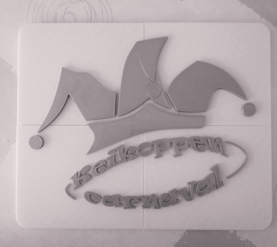

Op vraag logo voor carnaval geprint. Kreeg enkel jpeg in kleur. Eerst heb ik in photofiltre 7 enkele kleuren vervangen om meer contrast te krijgen. Daarna heb ik de jpeg ingevoerd in een online omzetter naar dxf bestand. Dit dxf bestand kon in importeren in fusion 360.
Ik kon zonder veel aanpassingen de letters en de tekening extruden. Omdat het eindresultaat de originele kleuren moest hebben, ging men de letters en onderdelen van de tekening nadien verven. Om dit mooi te krijgen was mijn plan om een basisplaat te maken met insnijding van 2 mm voor de tekening onderdelen en letters. Als ik dan de opvulling 0.5 % kleiner zou maken, dacht ik dat alles mooi zou passen. Dat ging uiteindelijk wel voor de tekening, maar de meeste letters pasten niet. Logisch, want binnen de letters waren openingen, en die waren door het verkleinen ook mee verkleind. Als je zelf de letters gemaakt hebt, zou je met offset het buitenste bv 0.3 mm kleiner kunnen maken, en de openingen binnenin 3% groter. Helaas bestonden de lijnen uit honderden punten, en zo ik voor elk fragmentje de offset apart moeten aanduiden, een monnikenwerk... Dus uiteindelijk de letters iets groter gemaakt, en ze zullen na het verven bovenop gekleefd worden.
Misschien zal een meer ervaren gebruiker van cad een andere oplossing weten, maar voor mij: opdracht volbracht...
De basisplaat heb ik in 4 delen moeten printen, want het aaneengekleefde stuk is 40 cm breed.
