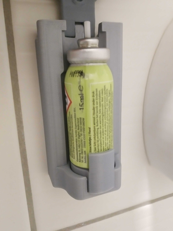

Hierbij nog een nuttig ding, een houder voor Glade brise of namaakmerken.
Eén probleem bij de originele setjes is dat de houder vrij zwak is gemaakt, en daardoor niet altijd goed werkt, of van de muur dondert.
Het tweede probleem is dat als je durft later een refill bij te kopen, dat het dan met een heel grote waarschijnlijkheid niet gaat passen, omdat je refills niet voor het juiste type zijn. Blijkbaar maken ze alle 3 maanden nieuw type, en verkopen ze in elke winkel een andere maat, langer, korter, dikker, met pvc kapje op en zonder zo'n kapje.
Op thingiverse vond ik een houder, die toch al een stuk steviger is dan het origineel, en je met twee schroefjes kan vastzetten.
Helaas kon de refill gekocht in Jumbo er niet in, omdat deze cylinder dikker was.
Om de dikke cylinder er in te krijgen kon ik gewoon X en Y rescalen, maar voor de lengte zou dit een hele vervorming teweeg brengen.
Daarom in Fusion 360 het object in twee gesneden, aan een kant geëxtrudeert tot de juiste lengte, en de stukken weer aaneengezet.
Ook 2 adapters gemaakt, één om de kortere refill te verlengen, de smalle refill schuift erin en verlengt hem tot de juiste grootte.
De tweede adapter om de dikkere jumbo refill in de houder te laten passen.
Hierbij mijn remix linkje.
https://www.thingiverse.com/thing:4702974
