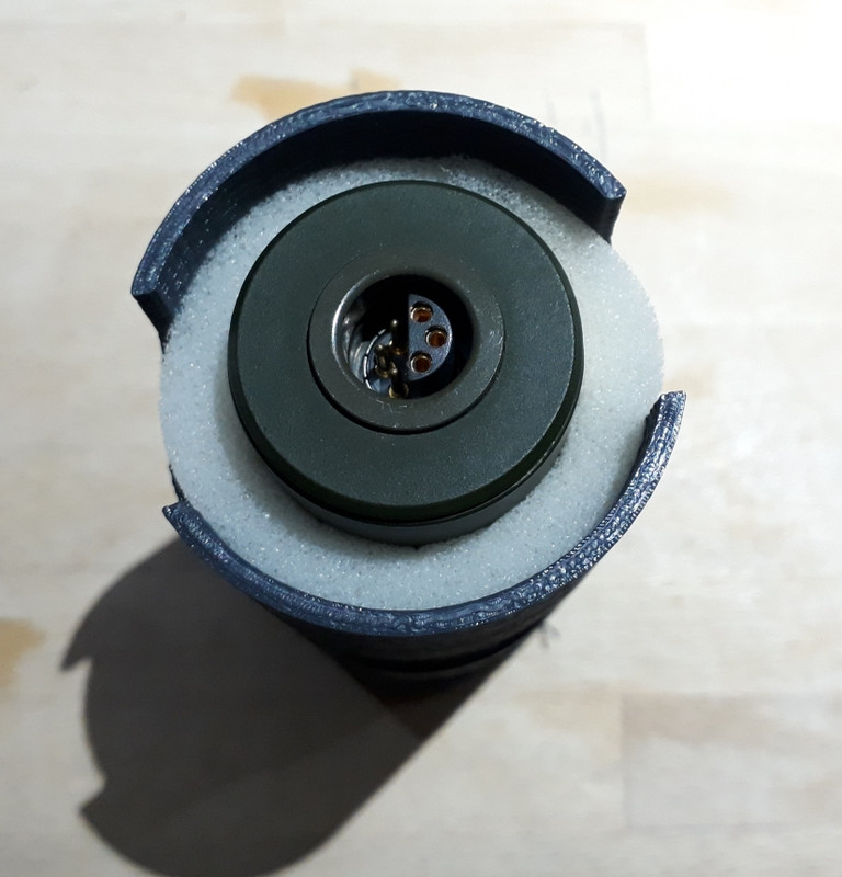

Probehouder, 11x5cm,
2mm wanddikte,
PLA op 210,
weistek printer

Denk dat ergens toch een lusje geprint is bij een gat en dat die gepakt is.
De rest is perfect. Maar ja er hoeft maar weinig fout te gaan en je bent de pineut he.

Net 2e poging afgebroken.
Ondanks de raft trekt de bodem iets krom. Bij de bodem en masieve zijkant wordt dat gewoon weggedrukt (veert alleen een beetje). Maar bij de gaten en vooral de bovenkant moet de printkop "overspringen" naar de volgende "toren" maar dan komt ie tegen dat torentje aan, want het geheel wordt iets omhoog gedrukt door het kromtrekken.
3e poging is nu met wat pritt....

Zo drie keer sheepsrecht.
Probleem zit hem in de aansluiting van de cirkel. Dus zeg maar dichtmaken.
De laatste vrijhangende PLA gaat door de beweging iets omhaag staan. Waarom dat alleen daar gebeurd snap ik niet helemaal want overal waar de cirkelrand weer naar elkaar loopt zou je hetzelfde effect hebben.
Ik was net op tijd om wat weerstand te bieden, lees item op bed drukken. Dit gaf dan wel weer een klein erand maar goed alles zit aan elkaar en is "solid"
Eind resultaat:
