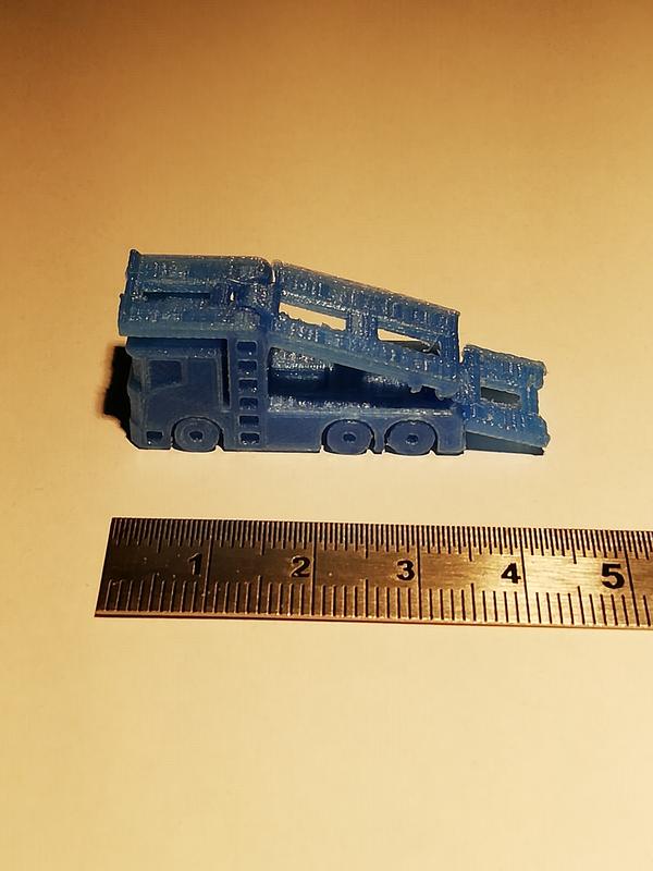

Op Thingiverse staan leuke verrassingseieren met speelgoedmodelletjes. Eentje ervan is deze
(klik op het plaatje voor de link)
Eerder al had ik een andere versie van deze maker namelijk de straaljager geprobeerd. Probleem is dat het erg klein en gedetailleerd is. Maar nog moeilijker wordt het omdat er in deze auto's bijvoorbeeld draaiende wielen met as en oplegdeel geprint worden. Die as wordt staand geprint en er mag dus geen raakvlak zijn door kleine versmeltingen met de lagen ernaast. Ik heb er een aantal geprint, maar telkens zat alles vast en onbeweeglijk.
Eindelijk is me de oplegger nu gelukt, maar de kwaliteit is lang zo mooi niet als van de ontwerper. Bij mij draaien de wielen ook, alleen brak er eentje af. Ook draait het oplegger deel. Na de kerstbal is dit misschien voor anderen ook een leuke uitdaging.
Ik heb hem trouwens geprint met een 0,4 nozzle, 1/10 laagdikte en wat andere aanpassingen in Cura met PLA.

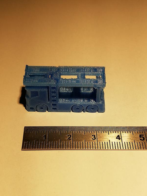

Ik moest dit natuurlijk ook even testen, ging eigenlijk direct wel goed, alleen de wielen willen bij mij niet draaien, maar de oprit kleppen scharnieren wel mooi, ik denk dat bij dit soort testjes ook de kwaliteit van het filament de doorslag kan geven, ik gebruik hier gewoon PLA van 123-3d eigen merk, werk voor het normale werk wel goed, en de kwaliteit in die filmpjes kan ook wel een beetje vertekend zijn door de manier van verlichten met het fotograferen, als je mooi vlak verlicht (wat hier gebruikt is), zonder strijklicht, dan lijkt het mooi strak, ik vind het bij mij eigenlijk verder ook wel erg mooi.

Gewoon op 0.1 laaghoogte met een 0.4 nozzle, je kijkt hier natuurlijk wel tegen de bovenkant aan, dat ding wordt liggend geprint, de boven en onderkant zijn super glad, ik heb alleen te weinig infill gegeven, vanwaar de open struktuur ertussen, maar verder vond ik het eigenlijk wel redelijk goed, die vent in dat filmpje doet ook extreme nabewerkingen met zijn modellen zag ik in een ander filmpje, dus of het ooit zomaar lukt om dat ook zo te krijgen, betwijfel ik.
