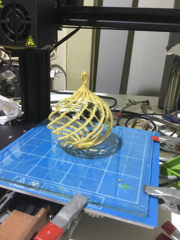

Het was inderdaad die eerste.. ik wilde hem vanmorgen nog eens proberen op een lagere snelheid, maar m'n laptop kon de SD kaart niet lezen. Ik ga het straks nog eens proberen :D
Ik print met: Creality Ender 3

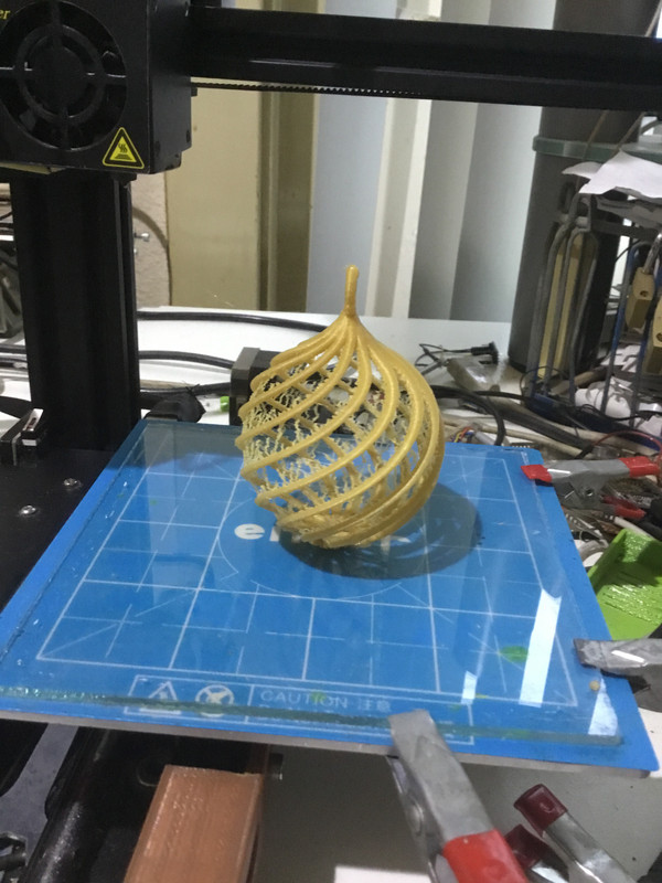

De dunne eindjes worden tegen helft vd print zo lang dat je ze millimeters ziet verschuiven tijdens het printen... Deze is op anet A6 geprint. Afbeelding

Robbel2005 schreef:
12 dec 2018, 19:16
Dat zag ik net ook gebeuren ;)
Ik heb zojuist de verbeterde variant geprobeerd, maar halverwege weer gestopt, een pootje begon om te vallen en toen bleek dat ze allemaal op dezelfde laag los zaten. Heb nog geprobeerd de print op pauze te zetten en dat pootje vast te lijmen, maar dat wou niet echt;
Ik denk dat ik maar even een andere kerstbal uit ga zoeken ;-) Als het zo doorgaat heb ik in januari nog geen bijdrag voor de boom ;)

Ik heb hem ook geprint. Was wat rafelig en ik had vergeten de koeling aan te zetten. Maar hij kwam er wel heel uit.

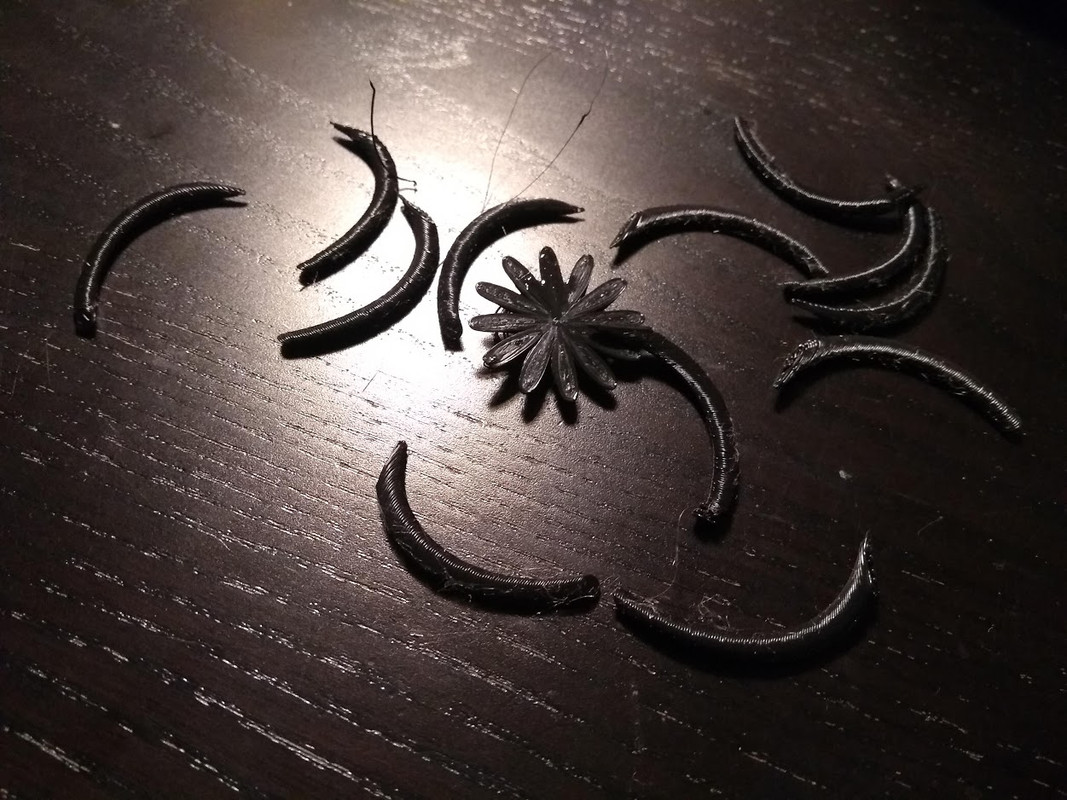

Heb de printsnelheid omlaag geschroefd naar 30mm/sec. Afgezien van stringing en ook van een paar pootjes die niet op hun plek zitten ben ik redelijk tevreden. Morgen maar eens die verbeterde versie proberen. Mijn boom moet wel ballen hebben 8-)
Infill op 50%, bed 80, nozzel 230, pla van hobby king, raft en een 0,4mm nozzle.
Heb nog een nozzle geprobeerd van 0,3mm maar daar kwam ik niet veel verder mee dan de onderkant.
Denk erover na om de layerheight naar het absolute minimum omlaag te schroeven, 0,06mm.

Nu nog eens kijken naar stringing...print er nog 1 en verlaag de retraction van 6,5 naar 3 mm in cura. Kijken hoe het dan gaat.

Bericht door kaphaak » 14 dec 2018, 16:55

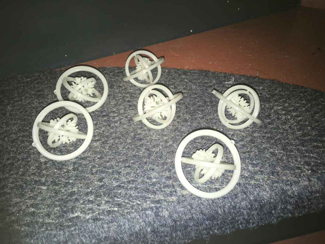

Nou ik heb het ook even geprobeerd maarre …. dit noem ik dus vanaf nu een stresstest geez, twee pogingen en ik kom tot ongeveer 50% dan beginnen de spiralen te breken en er een puinhoop van te maken. Ongetwijfeld zou wat finetunen kunnen helpen en het heeft zelfs al wat geholpen want heb aan de hand van deze print mijn stringing omlaag gebracht maar een bruikbare print, helaas no go. Uit frustratie dus meer even wat eenvoudiger kerstballen gemaakt van glow in the dark (op de foto niet echt te zien) filament. linkje is hier te vinden.
https://www.thingiverse.com/thing:2687377
