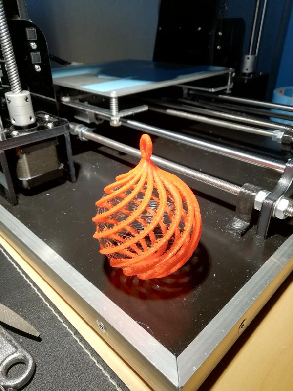

https://www.thingiverse.com/thing:1871996
Deze werkt goed bij mij, de ander is een puinhoop geworden zoals je al zag. Een dikke laag brim eronder, bed op 85 graden en de nozzle op 230 graden. Snelheid is bij mij 40mm/s onderkant en 20mm/s bovenkant. Totale printtijd is zo rond de 6 uur.

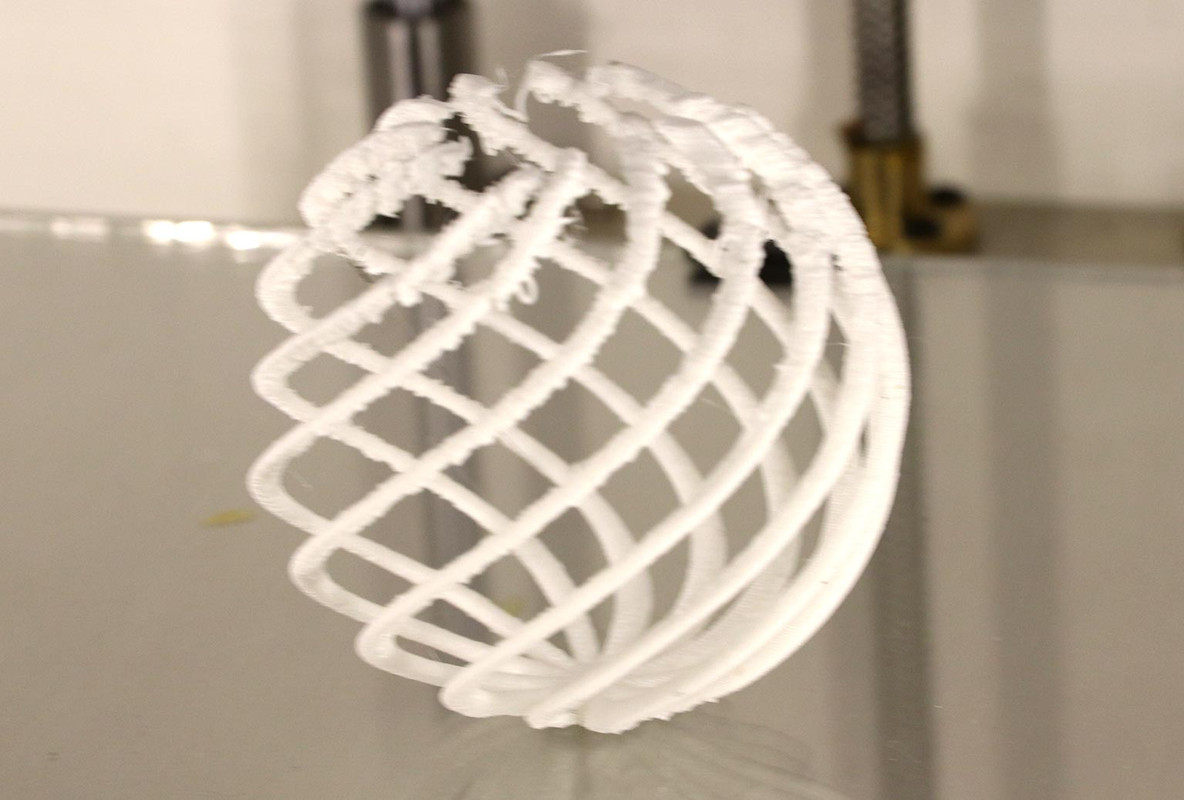

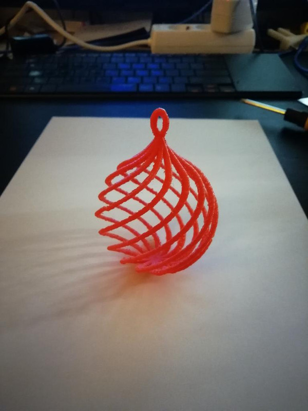

Dan was de mijne nog niet eens zo heel slecht als ik het zo allemaal lees.
En na een beetje nabewerking
Berichten: 240
Re: mislukte kerstbal
Bericht door hardy » 15 dec 2018, 23:35
De aanhouder wint !! ;) zie er toch wel goed uit zo.

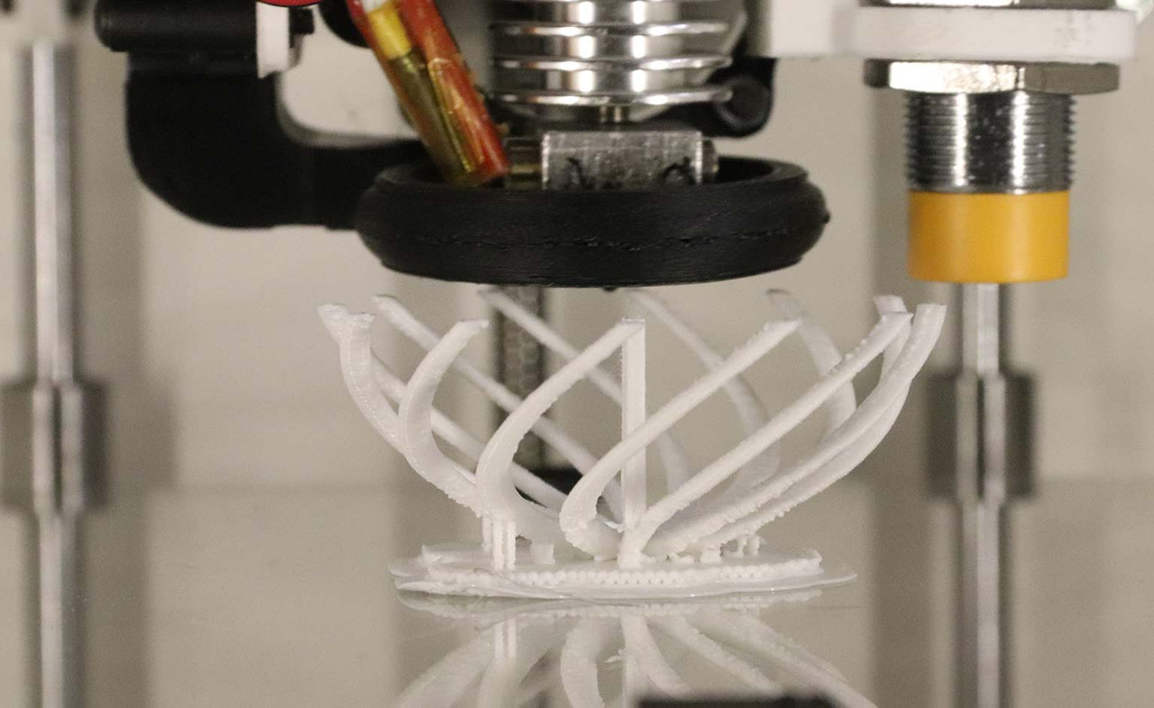

Ik moest het natuurlijk ook even proberen, met dit resultaat, het is wel nog de eerste uitvoering, onderin tot ongeveer de helft ziet het er erg goed uit, maar dan worden de staafjes te wiebelig en beweegt de nozzle deze mee tijdens het printen waardoor de lagen niet meer op de goede plaats komen, ik denk dat het wel goed zou kunnen als er gericht support geplaats wordt waardoor ze stijver worden.

En wat die ondersteuning betreft ja maar kan natuurlijk ook fout gaan.
Zat zelfs te denken print twee halve. LOL ;)
Twee halve plus een oogje.
