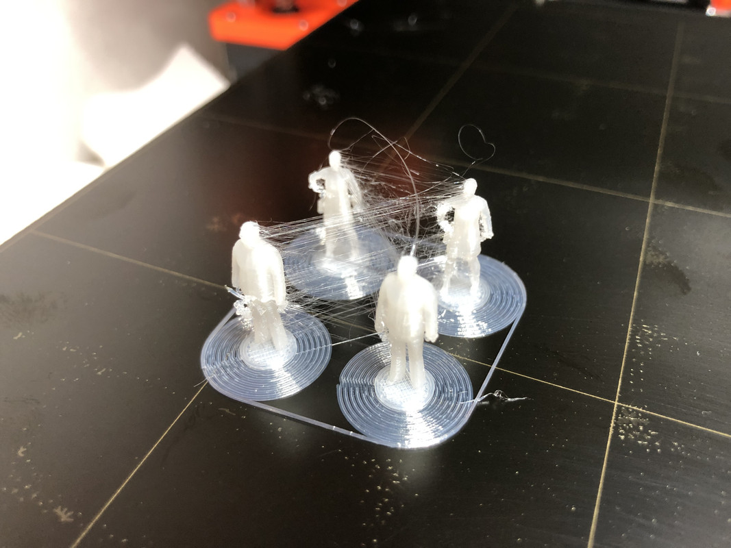

Na het printen van een aantal kleine poppetjes zitten er allemaal kleine/dunne draadjes tussen de verschillende poppetjes.
Iemand enig idee wat voor probleem dit is?
Er is op halve snelheid geprint om te voorkomen dat de poppetjes door de nozzle omgeduwd zouden worden.
(dit gebeurde eerder op normale snelheid)

Dat is dus net het probleem, op halve snelheid printen.
Dit heet ook wel "stringing" dit wordt veroorzaakt door onder andere, te langzaam printen, te warm printen waardoor filament erg vloeibaar wordt en/of te lage terugtrek afstand. In jouw geval zou ik gewoon op normale snelheid printen voor de desbetreffende filament.

Het is een download van thingiverse waarbij de poster ook aangaf om op halve snelheid te printen.
Eerste instantie had ik op normale snelheid geprint maar toen was het dus nog veel erger.
Ik ga wel eens verder zoeken op de kreet stringing waar je het over hebt, wellicht kom ik daar verder mee.
i.i.g bedankt voor de reactie en benaming van het probleem.

Of twee seconden een heatgun erover heen dan is het ook weg.

Gezien het formaat van de poppetjes is een warmte pistool geen succes.
Laatst gewijzigd door Peerke op 05 dec 2018, 19:58, 1 keer totaal gewijzigd.
Re: Wat voor probleem is dit??
Bericht door kaphaak » 05 dec 2018, 19:58
mag best warm zijn maar alleen even erover heen en weer gaan.

Printsnelheid kun je op halve snelheid zetten, maar de travel speed moet je ff flink omhoog gooien naar de 150-180mm/sec. Als dat niet helpt kun je misschien de retraction distance iets hoger zetten, maar ook weer niet te hoog. Daarnaast de poppetjes dichter bij elkaar zetten helpt ook altijd wat.

Je moet in cura wel aangeven of je ze allemaal tegelijk of per stuk print.
per stuk zou de printer met de beweging rekening moeten hoduen met de al geprinte poppetjes.
Maar als je ze zo dicht op elkaar zet heeft de printkop geen ruimte.
De stringing komt ook doordat de prijntkop van de een naar de ander gaat ipv een model afmaken.

Peerke heeft een originele Prusa en dus gebruikt hij voor 99,9% zeker de Prusa Slic3r editie. Ik neem aan dat het daar ook wel instelbaar zal zijn al weet ik niet zo snel waar, dat zou ik moeten gaan bekijken.

Is het in dit geval niet een idee om te kijken of Peerke Z Hop zou kunnen aan zetten?
In Cura heb je: Z Hop when Retracted
Dan gaat de extruder omhoog tijdens retract en dan zou de extruder ook het werkstuk niet moeten omgooien!
