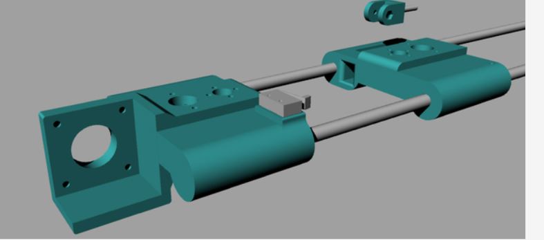

Vraagje:
De X endstopschakelaar is hier verplaatst, als je dit in combinatie met Frankenstein gebruikt, komt die endstopschakelaar ergens op goeie plaats terecht??
3D-Printer ***Anet A6*** - firmware Marlin 1.1.9 met autolevel/inductive probe-Frankenstein
Berichten: 125
Re: Frankenstein onderdelen.
Bericht door speedster2001 » 02 jan 2019, 20:55
Nee, er is geen landingsplek. Met het idee om met de TMC2130 V1.1 de endstops op iig op de x as weg te laten dacht ik niks meer nodig te hebben.
Nu print ie lekker met de mechnische stops en heb ik er even een stukje van een filamentgeleider tegenaan geplakt.Afbeelding
