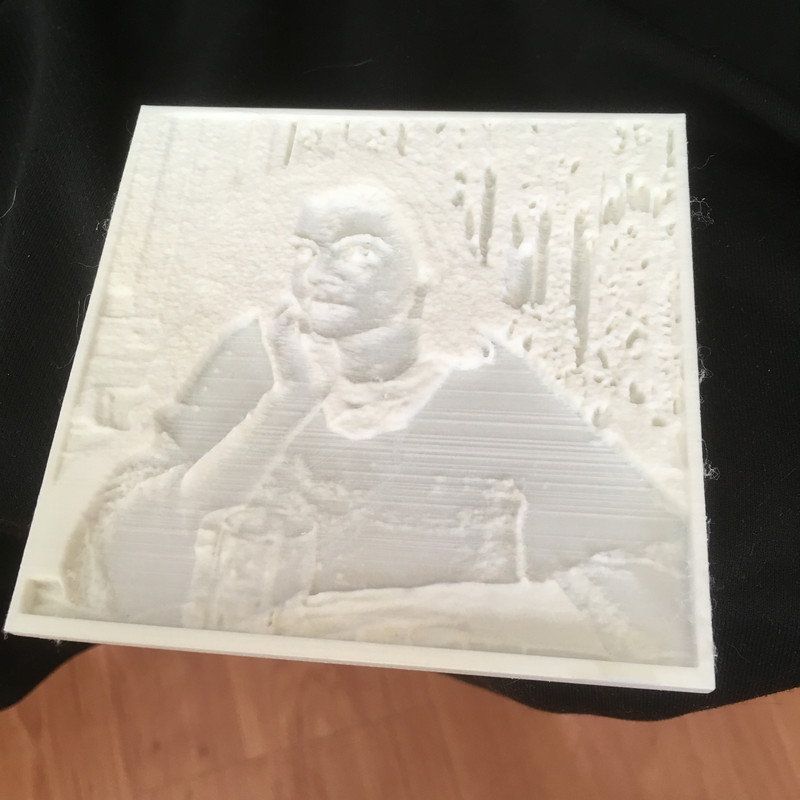

Je moet de image setting op positive zetten. Je hebt de foto nu als negatief, zeg maar.

Heb je de foto nog bewerkt ?
Yep zwart wit gemaakt en zoveel mogelijk contrast geprobeerd te krijgen maar helaas biedt de foto niet meer dan dat.
Hij is als positive gezet de software stond er zelf al op heb dat ook nog even voor de zekerheid gecontroleerd.

Vreemd, je litophane komt er als negatief uit. Voor de grap in de software eens op negatief zetten dan.

En welke software gebruik je?
Voor fotobewerking een andere dan voor het maken van de stl file ?
Re: Eerste print van de Prusa
Bericht door kaphaak » 13 mei 2018, 22:46
Voor de fotobewerking gebruik ik Ifanview en voor de stl gebruik ik een website namelijk http://3dp.rocks/lithophane/
Groet Ronald.
Bericht door kaphaak » 14 mei 2018, 16:55
Ik heb de foto wat bijgeknipt en hem opnieuw geprint en nu zoals Bluemaster zei in positieve waarde met andere software. Hier is het resultaat en het is inderdaad veel beter.
En daarbij is de foto nog slecht.
Groet Ronald.
