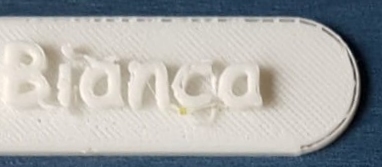

Bericht door 3Dwim » 10 feb 2019, 12:40
Dus, nieuwe pla rol en dan een sleutelhanger printen.
Zie hier het resultaat. Iemand een idee waar die gaten vandaan komen ?
Lijkt op geen doorvoer maar hoe controleer je de aandrukkracht van de aandrijving (tandwiel) op je draad ?
Berichten: 370
Re: 3D prints van Wim (en broer)
Bericht door Rob52 » 10 feb 2019, 13:33

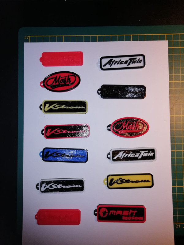

Ik ga uit van de A6(?) en dat die dezelfde kop heeft als de A8. Dan zou je het veertje moeten verstellen. Maar er zit eigenlijk geen echte stelmogelijkheid. De druk van de veer is zoals die is. Misschien dat het gewoon vuil is en dat door verstopping van het meeneemtandwiel het gaat slippen. Met een messing borsteltje kun je het goed en veilig schoonmaken.
Ik zie trouwens meer onregelmatigheden die ik uitgebreid heb zitten testen met verschillende instellingen en verschillende slicers. En daar kwamen ook verschillende resultaten uit. Sommige willen geen dichte letters printen en met IdeaMaker krijg ik ongelooflijk veel oozing. Dus het hoeft niet alleen aan de toevoer te liggen.
En een tip, met 2 of meer kleuren spreekt het meteen een stuk meer 8-)
Hieronder zitten er ook een paar bij die monochrome zijn en die vallen dan niet meteen op.
Anet A8.
Berichten: 500
Bericht door 3Dwim » 10 feb 2019, 17:00
Bedankt Rob,
Inderdaad 2 of 3 kleuren veel mooier MAAr dan moet dan ding wel constante kwaliteit leveren.
Een bakje van 2x3cm komt er perfect uit zelf op een fr rate van 150%
Gaan we met dezelfde instellingen dus temp, bed etc dan komt er ineens spetter draad uit. Van alles geprobeerd.
Het lijkt er op dat de draad bij het verlaten van de nozzle sneller omhoog krult dan dat het vast gaat zitten aan het bed.
Sleutelen is leuk voor de hobby maar als ie goed print moet ie dat blijven doen.
Draad krijgt fijne tandjes en is niet makkelijk terug te trekken dus klemt wel goed.
